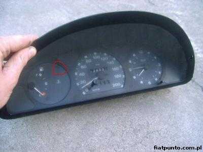

mam pujnto I 55s. nie mam zadnej wskazowki temperatury wiec zapytam skad bede wiedzial ze mi sie silnik przegrzewa? powinna byc jakas kontrolka? jesli tak to nie powinna sie zaswiecic po przekreceniu kluczyka?

luki22:po lewej stronie masz kontrolkę (chyba jest obok znaczek termometru?) Jak sie zaświeci to musisz wyłączyć silnik, bo ona świeci sie jak już sie przegrzewa.

nie widze znaczka termometru. nie ma takiego. jest wskaznik paliwa i tyle. jest tam kontrolka żółta ale to trez od paliwa

Taki masz licznik?

kontrolka jest tam gdzie zaznaczyłem niby kółeczkiem

AF cos takiego mam.
arczi23 tam jest cos takiego jakby kontrolka (podobna do tej nizej od paliwa) ale to to by bylo? jak sprawedzic czy ona dziala?

to jest właśnie ta.
chyba trzeba przegrzać silnik
ale jak nie jest spalona żaróweczka to na 99.9% powinna działać

luki22 tak to jest od tego ... poniżej dlatego jest symbol termometru w wodzie ... i jest ona czerwona ...

Kontrolka sterowana jest włącznikiem termicznym ( wkręcony w głowicę ).
Zdejmij kabel i dotknij do masy - lampka powinna się zaświecić.
Jeśli nie = spalona żarówka lub przerwa w obwodzie.
To rozwiązanie jest w sumie bez sensu, bo w 80% przypadków zapalenie się lampki = silnik totalnie przegrzany i uszczelka pod głowicą do wymiany :E
