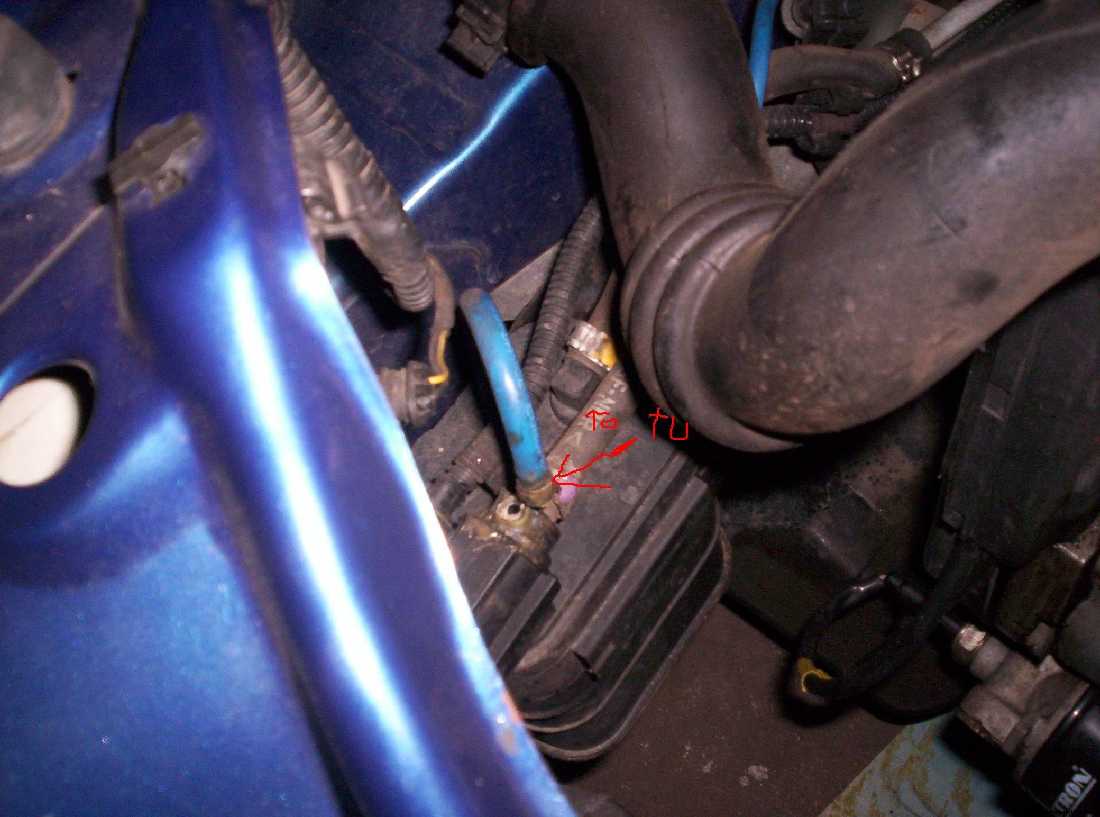

Witam! Zagladam dzis pod maske mojej kropki i widze urwany wezyk ale nie wiem od czego on jest:(
Wrzucam fotke abyscie mogli mi pomoc
PUNTO S 1.1 1997

Ten wężyk urwał ci się przy zaworku zbiorniczka par paliwa.Jedz na szrot i zakup sprawny,bo jeżeli jest tam ułamany to nie ma co się bawić.

mam w tym samym miejscu ułamany ten wężyk.. jarosz19 naprawiales to czy jezdzisz z tym ?
do czego to tak naprawde jest? nalezy to wymieniac? skolei jak karzecie mi kupic na szrocie to na co patrzec? po za oczywiscie tym króćcem? tam ma sie co zepsuc?

O ile dobrze pamietam to jest filtr weglowy.Raczej to sie nie psuje.Chyba ze cos sie uszkodzi mechanicznie :E

ja z tym jezdzilem pare tys km i bylo normalnie, ale dla swietego spokoju skleilem kropelka, ale to nic powaznego

ja tez skleilem klejem na cieplo i trzyma do dzis
