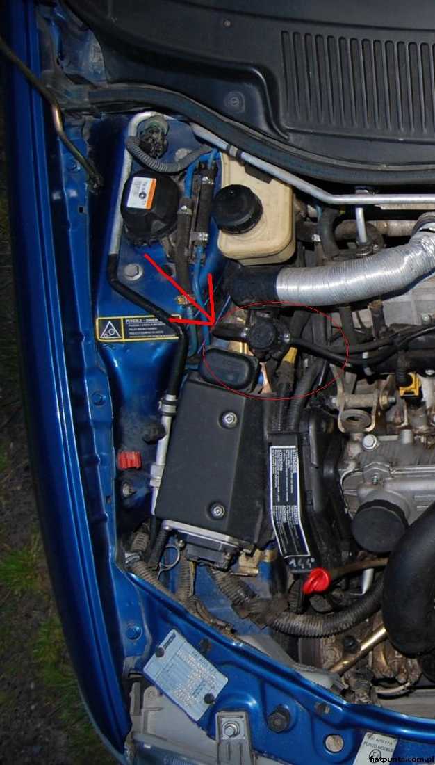

Dzisiaj wymieniałem wężyki które miały delikatne ślady używalności. I pod koniec już zaciskałem ostatnią opaskę i pękł mi jeden bolec wystający z takiego jakby trójnika... Na zdjęciu jest pokazuje o co mi chodzi.
Za co ta część jest odpowiedzialna i czy można ją czymś inny zastąpić?? bo jest bardzo ciężko ją dostać.

z tego co wiem to mozna to wywalic i zaslepic tak mi ktos z forum powiedział:)

Z tego co ja się orientuje, to jest to taka cześć w środku z membraną która z jednej strony wpuszcza powietrze ale z drugiej strony nie, a od dołu ani nie wpuszcza ani nie wypuszcza.
Jeśli ktoś ma widzę na temat tej części proszę o wypowiedzenie się. Może ktoś ma taką cześć do sprzedania lub wie czym to można zastąpić.
Z góry dziękuje za informacje.
