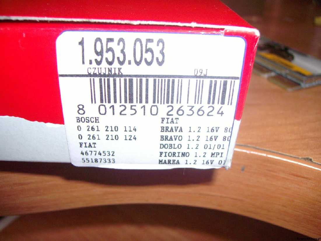

czujnik wymieniony jego rezystancja 1.3Kohma firmy EPS najlepsze to że że pisze że jest do
ale pasuje idealnie do gniazda a auto pali na tyk (jeden obrót rozrusznika :) )obroty już nie skaczą. To teraz trzeba się wybrać na test :) czy do sklepu ze zwrotem ?
to co znalazłem po kodzie :p http://www.autosklep-car-man.pl/produkt-1972.html

To jest trochę inny czujnik.
Sprawdź jak się auto zachowuje na wysokich obrotach.
Jeśli nie gubi zapłonów powyżej 4500 rpm to może zostać.

We wszystkich sklepach nie mają mniejszej oporności 1350ohm nawet w katalogu z silnikiem 1.1 40KW są dwa o tej samej rezystancji i takie same są przy 1.2 8v i 16v
[ Dodano: 27 Lis 2009 19:37 ]
auto hula bez problemów na niskich i wysokich obrotach na tym czujniku :)
