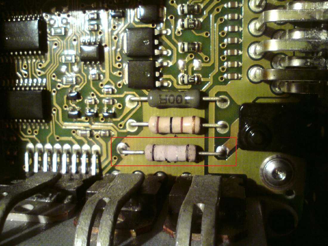

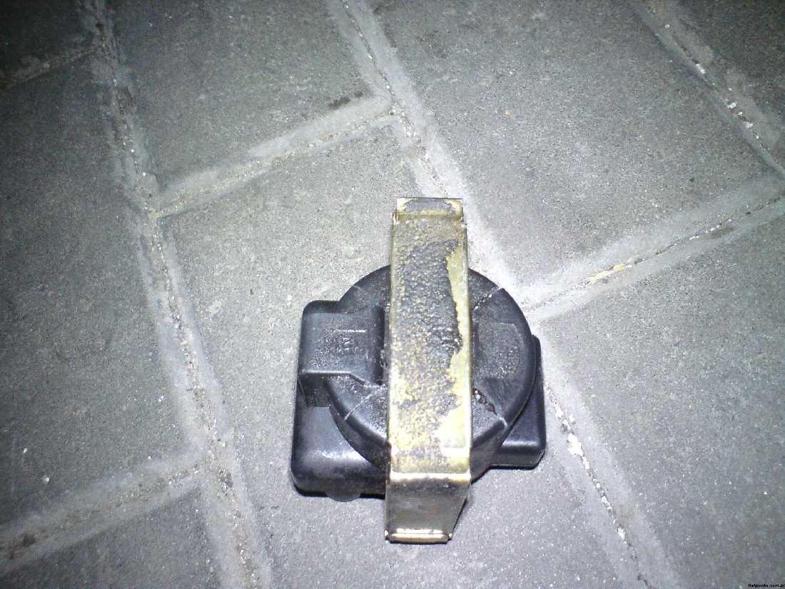

Wymieniłem komputer, odpiałem IMMO, odpalam i.....
auto odpala, ale chodzi tylko na 2 cylindry, czyli powtórzyła się sytuacje sprzed tygodnia. Ale nie katowałem silnika zbyt długo, tylko zacząłem szukać i znalazłem winowajcę całego zamieszania.
Kupiłem nową cewkę, odpaliłem i wszystko gra :D
Postanowiłem zaryzykować i podpiąłem kostki od IMMO i auto normalnie odpaliło, czyli kod z IMMO sam się zaprogramował, czyli dokładnie tak, jak powiedział sprzedawca na Allegro :)
Zdjąłem obudowę komputera i znalazłem również w nim uszkodzenie, otóż spalił się rezystor:
Wniosek- nie potrzebnie jechałem na 2 garach :( , mogłem auto zostawić i sprawdzić, jak wtedy bym wymienił cewkę, to pewnie komputer by się nie popsuł.
Jeszcze tylko muszę pogratulować elektrykom, którzy nawet nie sprawdzili, czy cewki są dobre i upierali się, że sterownik jest OK, tylko się rozkodował, dobrze ze im nie uwierzyłem :)
