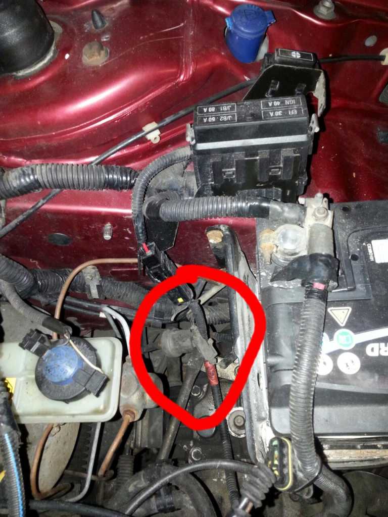

Witam szanownych Kolegow. Mam pare wycieków oleju nie wiadomo skad i ubywa mi plyn chlodniczy wiec wybralem sie do kolegi na kanał. Ladnie wchodze swiece lampka i moim oczom ukazuje sie luźny obciety kabel ktory dynda mniej wiecej pod akumulatorem, obok termostatu. Idac po nim niestety wiele sie nie dowiedzialem bo ginie w "peszlu". Owinalem go wiec coby nie stukal i pojawia sie pytanie do Was znawców bo ja to jestem zoltodziub, cxy wiecie od czego to moze byc? Z gory dziekuje. Mam nadzieje ze po zdjeciach bedziecie mogli to zlokalizowac akbo ta wtyczka na nim Wam pomozr.

Wydaje mi się że to od czujnika zużycia klocków hamulcowych.
Ale może się ktoś jeszcze wypowie. U mnie też ta wtyczka dyndała nie podłączona.

Tak obstawialem z kolegą, tylko ze stwierdzilismy ze w punto sx z 96 roku nie bylo takich bajerów. Ale moze widocznie :)

Jak był ABS to były i czujniki zużycia. Natomiast ABS w 55SX to raczej rzadkość ;)

No właśnie, absu brak wg moich informacji i spostrzeżeń :d czyli szukamy dalej :)

ja mam z 95r. 1.1SX nie mam ABS-u ale czujnik mam.
spróbuj dotknąć do masy ten przewód i zobacz czy nie świeci kontrolka

jeżeli ABS czy zużycie klocków to wtyczka była by przy piaście a nie latała bezwładnie przy aku. bo to całkowicie od du*y strony

Trzeba wziąć poprawkę na wiek auta. Przez te kilkadziesiąt lat to ktoś mógł ją wytargać pod półkę z aku. Co to za problem?!
U mnie po prawej stronie była identyczna wtyczka tyle, że przy zacisku tarczy wisiała..
Dlatego wnioskuję że przez tyle lat ktoś ją wytargał wyżej nie wiedząc co z nią zrobić by nie zawadzała niepotrzebnie.

jeżeli to od abs czy klocków to z drugiej strony powinien być identyczny kabel

Karollem trafne spostrzeżenie, a wydaje mi sie ze z drugiej strony nic takiego nie bylo. Nawet nie mial by skad wyjsc za bardzo. Musze sprawdzic.

kabel do okładzin klocka jest tylko z jednej strony (od kierowcy) :wink: ,
jak napisał arczi23 dotknij nim do masy i zobaczysz czy zaświeci się lampka :wink:

Dla zainteresowanych tajemniczy kabel ze zdjecia to faktycznie czujnik zużycia klocków. Wiec po zimie kupuje takie z czujnikiem skoro są takie bajery :)
