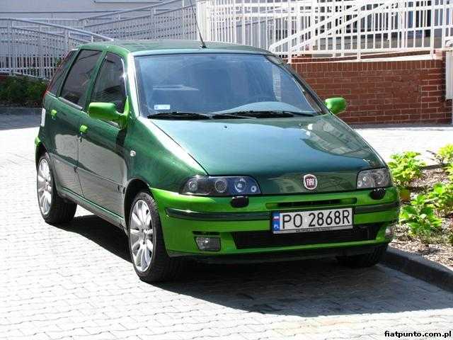

mam tu fotke na której kropek ma podobno kółka 16" 195/50
ale nie wiem czy ten koleś sie nie machną, albo nie wie co ma w aucie ale samochód wygląda fenomenalnie mimo tych śmiesznych malunków fotka jest z allegro
