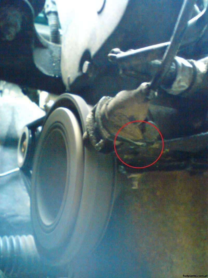

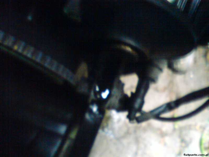

Witam. Dzisiaj na stacji benzynowej zauważyłem kałuże płynu pod silnikiem ale nie jestem pewny co do źródła wycieku bo go dokładnie nie widać. Kapie po stronie rozrządu jak silnik jest na chodzie.
zrobiłem zdjęcie tel.
Punto I S 1.1 55KM Oto mój Kropek

Pompa wody :> sie poszła paść raczej

to tak jak myślałem. orientuje sie ktoś ile wymiana? :?

ja tak miałem jak mi padł czujnik wiatraka :E

Pompa + ew. pasek alternatora. Mojej matce w clio też gwizdało, były winne łożyska pompy

wymień pompe i po problemie bo może sie zacierać

misiek99lga zdejm tę plastikową osłonę rozrządu i zobaczy czy przy pompie cieknie, dowiesz się czy to jest to czy nie.

jak przestanie padać to tak zrobie :)

pompa jak nic. nie widać na zdjęciu ale to raczej nic innego.

Jeśli o mnie chodzi to sorry ale za 40zł pompy bym nie wsadził.. nie lubie jeździć na byle czym, co padnie za pół roku. Ja kupiłem komplet SKF: napinacz 30zł +pasek 40zł + pompa 128zł.
Wszystko już wymieniłem - faktycznie nie jest to kosmicznie trudne:) Wyciek znikł i wszystko super.

dokładnie na tym zdjęciu nie widze,ale mogła Ci paść uszczelka na pompie, a co do rozrządu ja zawsze w sumie na zamiennikach jechałem i robiłem rozrząd po 80 tyś, ale jak będziesz wymieniał pompe warto i rozrząd w sumie jedna robota

pompa niema uszczelki tylko silikon :>
