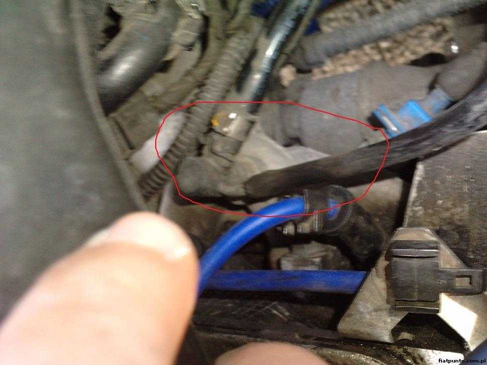

Ha panowie i panie  Kryzys minal  a więc po kolejnym odlaczaniu swiec okazalo sie ze na 2 pierwszych nie ma roznicy w pracy silnika a swiece czarne jak ...... wiadomo o co chodzi  wyginanie elektrod itp czy jak to sie fachowo nazywa  patrzac na silnik i szukajac bog wie czego dostałem olśnienia. Rzadko kiedy przy silniku sa miejsca gdzie jest jakies gniazdo a do tego nie dociera rzaden przewod czy rurka. Jak widac na zalaczonym obrazku ,ow skromny wezyk spracial i powietrze zapitalalo sobie do komory silnika  glupota ale ow wezyk byl sprawca calego problemu  Dzieki wszystkim za wsparcie merytoryczne

szczerze to nie mam bladego pojecia, jest zaraz za swiecami w pod przepustnica. Powietrze nim zdrowo zachrzania i ma spory wpływ na prace silnika, tak ze chyba dosc wazny jest

To jest wężyk który podłączony jest do map sensora

ha i tu Cie zdziwie tego wcale nie bylo slychac, silnik pracuje na tyle glosno ze zapomnij o syczeniu z wezyka, ok ze swiecy bylo slychacale tam to sadzilo i to zdrowo a tu dopiero bylo co kolwiek slychac jak czesciowo przyslonilem paluchem te gniazdo.Przynajmniej juz wiem na przyszlosc co to za wezyk
