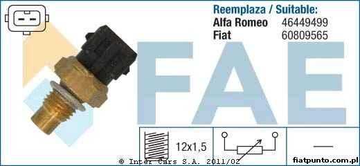

Chodzi ci o czujnik (niebieski) który znajduje się po prawej stronie silnika i jest wkręcony w kolektor dolotowy?Jeśli tak to wykręcasz go normalnie bo tam nie ma płynu.Sprawdzę jeszcze dziś czy go mam i luknę na ten co zaznaczyłeś.

Ten niebieski to jest czujnik temperatury płynu dla komputera, w odróżnieniu od czerwonego do wskaźnika temperatury. Za nim jest płyn, ale do jego wymiany wystarczy wykręcić i szybko wkręcić nowy, trochę płynu wyleci, ale to nie szkodzi. Najważniejsze, by silnik był zimny, bo można się od płynu nieźle poparzyć.
Z tego zdjęcia nie wynika, czy chodzi Ci o ten niebieski czujnik (termistor)

no po wygladało to mniej weicej tak (zdjecie pogladowe z neta)
sprawdzałem w sklepie w katalogu kupiłem taki jak w katalogu pisało ...
okazało sie ze jest nie co dłuższy - ten bat metalowy niz ten ktory tam miałem
ale wszedł i działa - wszystko jak ta lala wtrysk nie świeci obroty na luzie ~900
cena 32zł...
a płynu nic sie nie wylało co mnie trochę zdziwiło

Odświeżę trochę temat, ponieważ mam takie same objawy co bbolss :) Mam małe pytanko, żeby upewnić się czy kupie odpowiedni czujnik. Z postów wywnioskowałem, że ma to być chyba ten niebieski czujnik temperatury płynu dla komputera, który widać na zdjęciu po prawej tak ? jeśli tak to czy jest ktoś kto mógł by mi dać dodatkowo nr katalogowy tego czujnika ? Z góry dziękuję za odpowiedź.

one sa takie same we wszystkich puntach 1
tzn różnią sie troche wyglądem - krótszy i dłuższy
ale wartości podawane do kompa maja te same
http://allegro.pl/czujnik-temperatury-a ... 20092.html
ten np powinien byc ok
taki do mojej 75 wlozylem w zeszlym roku;)
