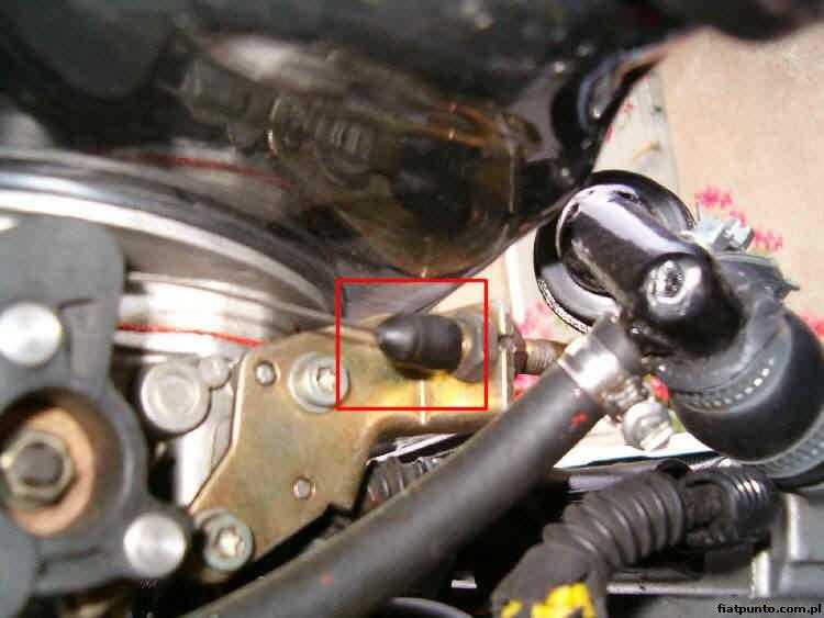

a nie blokuje się linka od gazu?
topic20164.html
 Post #502894 Wysłany: 04 Wrz 2011, 20:22;
 Temat postu: Re: maksymalnie rosnące obroty
Silnik: 1.2 16V 86KM
Rejestracja: 28 Mar 2011,
Posty: 2377
Pomógł: 124
zobacz czy ci gumka z linki nie spadła
 Post #502899 Wysłany: 04 Wrz 2011, 20:27;
Miejscowość: Żęszuf
Rejestracja: 23 Paź 2007,
Posty: 7422
Pomógł: 164
dokladnie o to mi chodzi :wink:
topic20164.html
