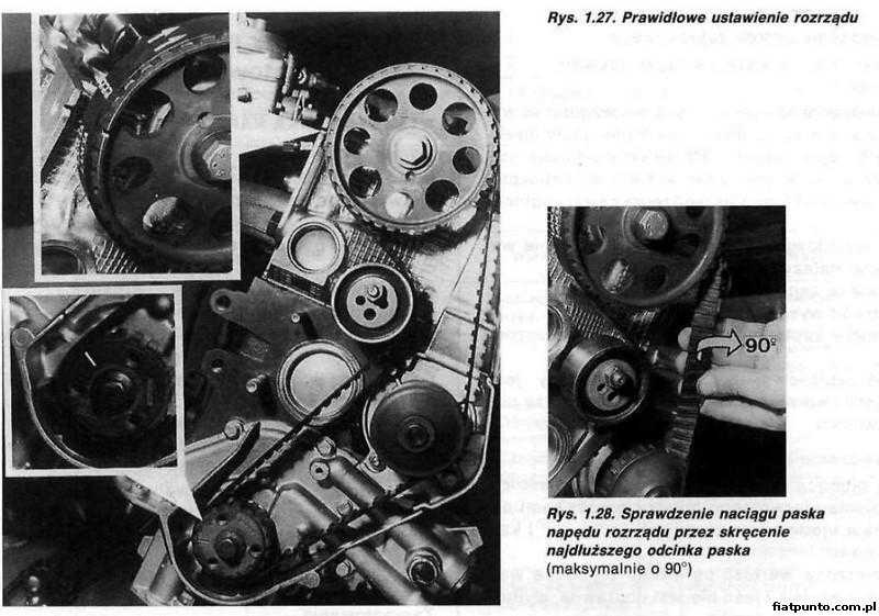

Witam serdecznie mam problem,mianowicie silnik na wolnych obrotach pracuje nie równo,szarpie silnikiem wczoraj zdiołem osłone rozrządu chcąc sprawdzić ustawienie rozrządu ale nie mogę zlokalizować znaków na wale korbowym.Ma ktoś schemat jak poprawnie powinien być ustawiony rozrząd???Ewentualnie niech ktoś napisze na który punkt ustawić koło zamachowe bo na obudowie skrzyni biegów mam kilka punktów jest tam:0,5,10,15 proszę o pomoc?

Na 0 powinno by zgrane

kolo zamachowe na 0, reszta powinna wygladać tak,

ok dzięki wielkie,nie wiem czy mam nie oryginalną tą obudowę bo znaku tam niema .Poszło pomógł dla Was.
na górze jest znacznik na głowicy, a na dole nie ma typowego znaku, tylko takie ścięcie z obudowy
