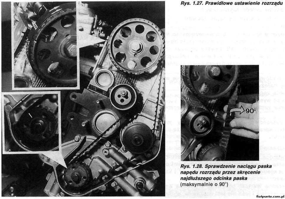

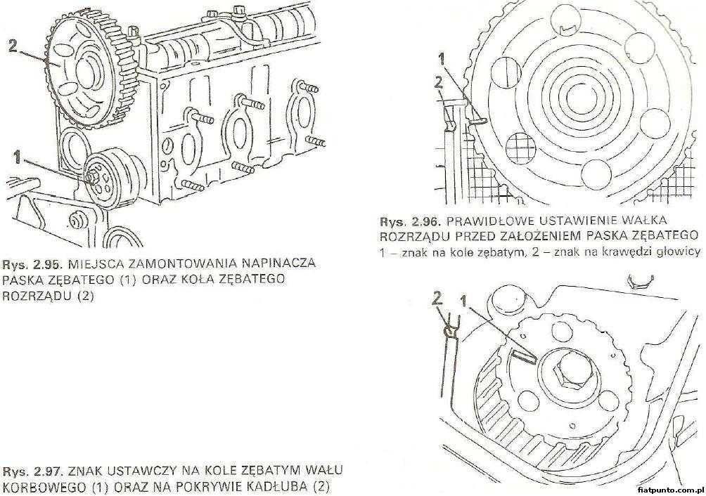

Ze względu na to że wiele osób ma z tym problemy, pogrzebałem tu i ówdzie i znalazłem kilka ciekawych rzeczy.
Tutaj jest dokładny opis jak wymienić rozrząd w Fiacie Punto I.
http://punto.org.pl/zrobtosam/model176czylimk1/52
No i podstawy czyli jak to ustawić:
