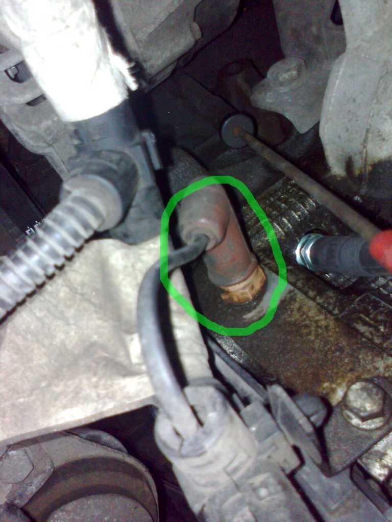

Mam pytanko: co to jest za czujnik zaznaczony na zdjęciu? Wydaje mi się, że łączy się z kabelkiem od czujnika położenia wału, ale do czego jest?
I jeszcze jedno, czy czujnik temperatury powietrza, może mieć wpływ na spadające obroty na biegu jałowym?

to jest czujnik temp. na zegary, a co sie dzieje z obrotami?

czujnik temperatury na zegary, czyli od wskazówki temperatury wewnątrz? A jak się to nazywa fachowo, bo ułamana mam końcówkę w tym czujniku i chce go wymienić, choć nie wiem czy jest aż taki ważny.
Co do obrotów na luzie, to już co nieco czytałem na forum i wyczyściłem silniczek krokowy, przed wikendem wymieniałem też pompę paliwa, kable i świece, ale nic to nie dało, czyściłem też czujnik położenia wału, dodam, że spadają tylko jak sie silnik rozgrzeje i przy ruszaniu, kiedy wciskam gaz, strasznie go przymula i nagle tak jakby go odetkało, dopiero jedzie. :?

ważny bo jak nie masz wskazówki od chłodziwa to nie zapali ci kontrolki w trakcie przegrzania i klops

tak to jest czujnik temp. i o to pytaj.a masz wskaźnik czy kontrolke?

rase: Czyli czujnik lepiej wymienić :D
Krokowy czyściłem delikatnie,choć obrócił sie ze 2 razy :twisted:
Może jeszcze sprawdzę przepustnice.

Jeśli sie nie myle to chyba ten czujnik.Sam się skusze na zakup. http://moto.allegro.pl/czujnik-temperatury-wody-fiat-punto-176-1-2-8v-i1899415635.html

Czujnik temperatury wody...to na pewno to?? A jak się nazywa czujnik przy termostacie?? Można się pogubić z tymi czujkami wszystkimi :?

Jeden jest czerwony a drugi niebieski.Ten na fotce to czerwony
ten czerwony z fotki jest do aut które mają tylko 1 czujnik (na kontrolkę i wskazówkę z tego jednego), to nie jest czujnik do głowicy
