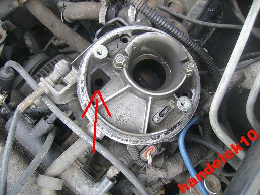

Witam mam problem z wolnymi obrotami wiec tak, po odpaleniu silnik osiągal obroty do 3 tys z pod maski wydobywał sie taki charakterystyczny syk a dokladnie z przepustnicy potem odkryłem ze w przepustnicy jest otwor wielkosci fi 8 ktory prowadzi do gniazda silniczka krokowego po zatkaniu tego otworu po odpaleniu silnik trzyma 1 tys obr, ale po lekkim rozgrzaniu obroty sie zwiekszaja do okolo 1200 obr. Silniczek krokowy na pewno jest sprawny, mozliwe jest ze komputer zalapal blad i po rozgrzaniu załacza ssanie co powoduje wsuniecie sie silniczka krokowego i podwyzszone obroty na biegu jałowym ? A druga sprawa jest na cieplym silniku szybkie naciskanie i puszczanie hamulca powoduje wzrost obrotów do prawie 2 tys.. Ma ktos jakies racjonalne wyjasnienie na takie zachowanie sie silnika ?

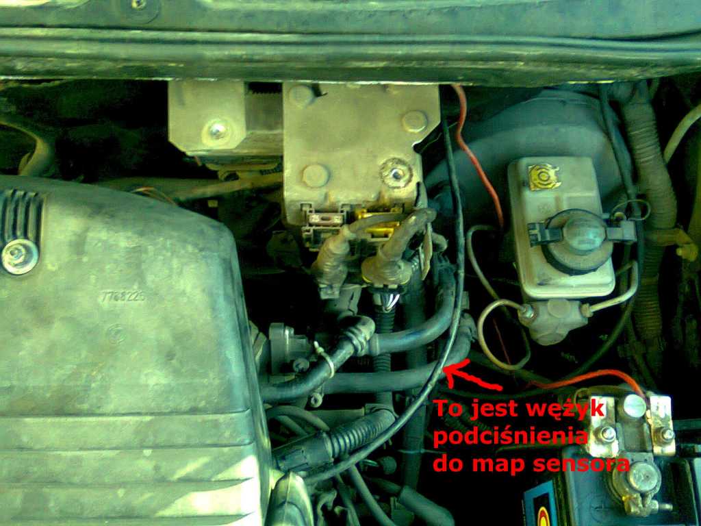

Ta dziurka, którą zatykasz, to przypadkiem nie jest od podciśnienia? Tam powinna wchodzić rurka gumowa na króciec, która wychodzi z tej skrzynki bezpieczników głównych pod maską (przy podszybiu, pod maską, jest taka osłona przykręcona na 2 śruby, pod którą jest zespół bezpieczników i tam też jest podciśnienie wprowadzone).

mi raz spadl wezyk od odmy i takie same objawy byly. zaloz go gdzie ma byc:) i zobacz co wtedy:)
Było:
Jest:

nie nie to nie tam, od góry pod obudowo filtra powietrza.

ten otwor zasysa, a prowadzi do gniazda silniczka krokowego. Tak to benzyna 1.2 75. A serwo nie ma wplywu na to ? przeciez przez naciskanie hamulca obroty powinny spadac a one rosna, hamulec jest taki mętny niski i miekkawy..
