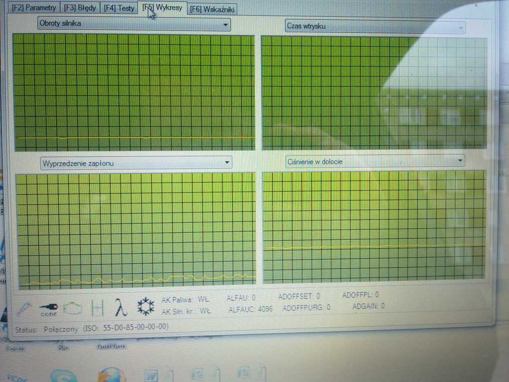

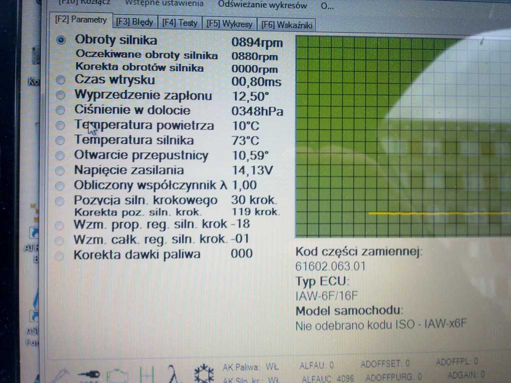

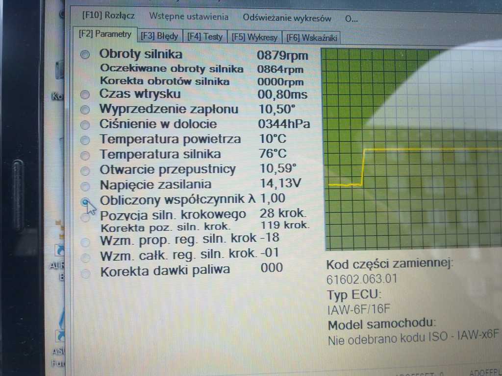

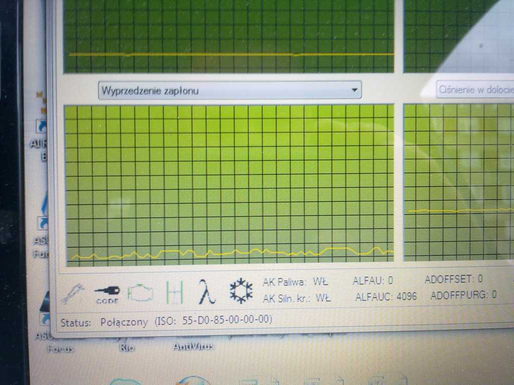

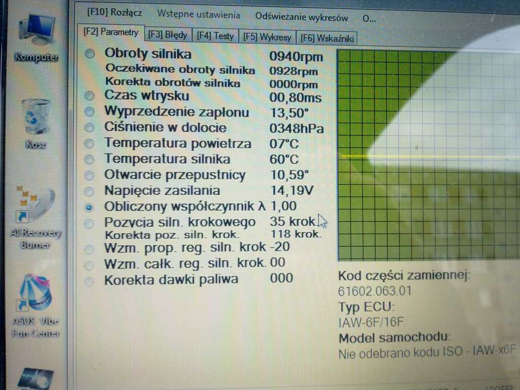

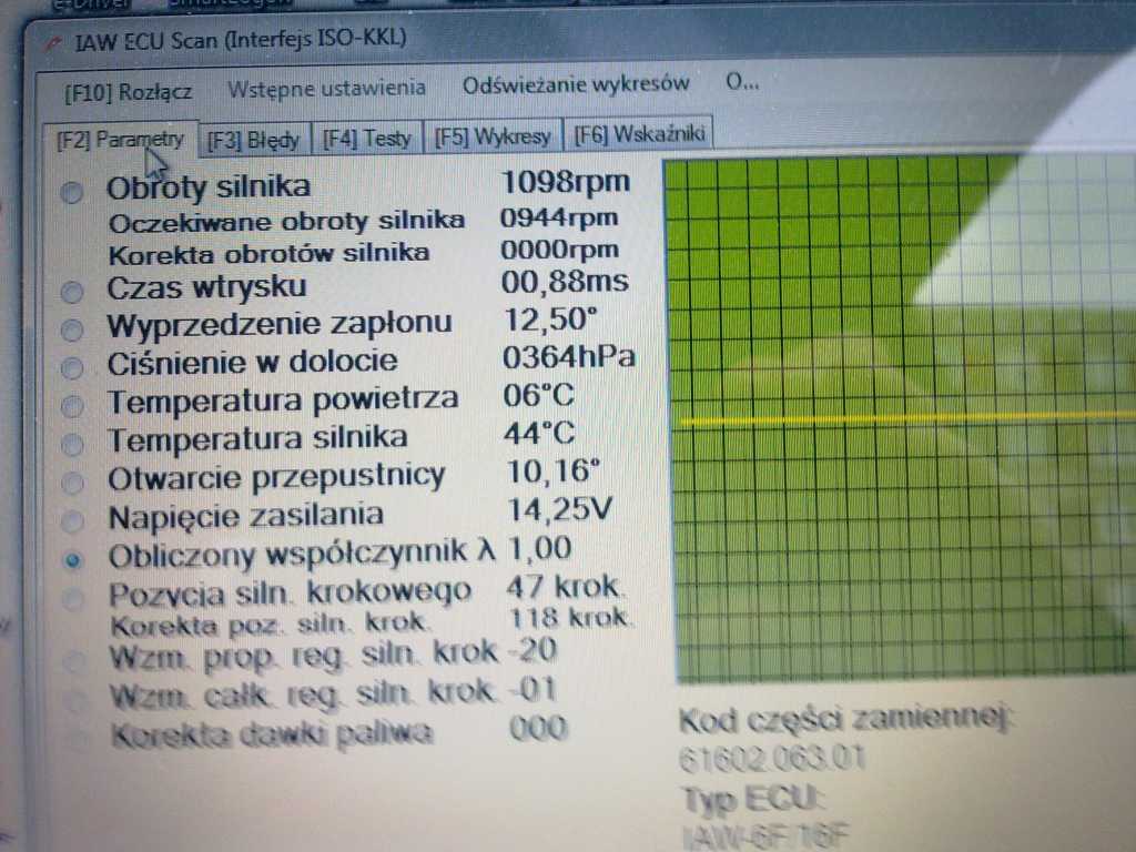

Witam koledzy mam problem z moim puntem.Problem polega na tym że po uruchomieniu silnika auto pracuje normalnie i jeździ bez problemu zaraz po tym jak auto osiągnie temperaturę spadają obroty i zaczyna się poszarpywanie ,zamulenie jadąc np. na 3 2tyś obrotów wciskam gaz a on stop zastanawia się zaczyna poszarpywać i po chwili rusza i tak na każdym biegu i jeszcze jedno duże spalanie nie mogę określić ile ale na pewno powyżej 10 l na 100 przy spokojnej jeździe. Podłączyłem się pod kompa błędów żadnych nie ma wartość sondy lambda to 1 i wykres ciągły na zimnym silniku jak i na ciepłym co jeszcze mogę i jak sprawdzić. Robiłem jeszcze testy wszystko jest ok cewki 1,2 wtryskiwacz. Auto dostałem i tak już jest od początku
[ Dodano: 17 Gru 2011 13:20 ]
To kilka zdjęć zrobiłem może ktoś mądrzejszy obada
