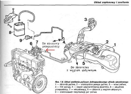

to w takim razie ściąg wąż paliwowy przy przeputnicy i zobacz czy paliwo pompuje

Stefano, a masz jakies zdjęcie ktory to wąż ?

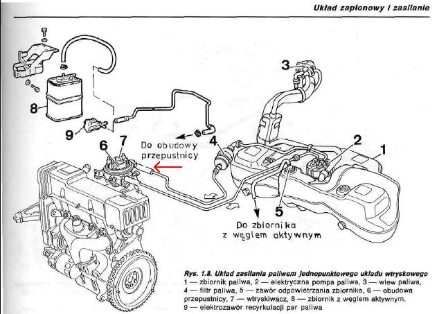

ściągnij obudowe filtra powietrza, potem przewód zaznaczony czerwona strzałką na obrazku i zobacz czy przy kreceniu silnikiem pompa podaje paliwo. Jeśli podaje to załóż spowrotem na miejsce i spójrz na wtryskiwacz czy rozpyla to paliwo ( patrząc na wtrysk powinienes widziec taka chmurke )
