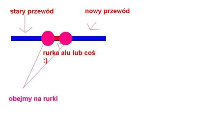

Koledzy wiecie gdzie można dostać przewody paliwowe idące z baku paliwa?
I ma ktoś jakiegoś manuala ?
Albo czy można uszkodzone miejsce zastąpić innym przewodem ? Gdzie na łączeniach zastosowało by się metalową/aluminiową czy jakom kolwiek inną rurkę na którą dało by się obejmy. Czy za bardzo by to zmniejszyło przepływ paliwa ?

tu masz ale drogo: http://hurtownia.euroforin.eu/przewody-zbiornika-paliwa-punto-11-12-spipunto-cabrio-na-szybkozlaczki-p-3609.html
ja to bym na te plastikowe przewody w miejscu uszkodzenia nasunął gumowy wąż zbrojony przeznaczony pod paliwo

No jest taki problem że Pan spawający (znający się ana tym i wykonujący to już 8lat) podczas spawania tak był chyba zafascynowany że "zespawał" mi przewody paliwowe do tego stopnia że zaczęło się nieco palić pod autem i stopiło kawałek przewodów,
Przewody spaliły się zaraz przy baku paliwa, dokładnie w miejscy gdzie idą pionowo przy tylnych siedzeniach.
Myślę nad zakupieniem przewodu paliwowego i wykonanie tego tak :
Problem zażegnany :E dam sobie w miejsce łączenia filtry :)
