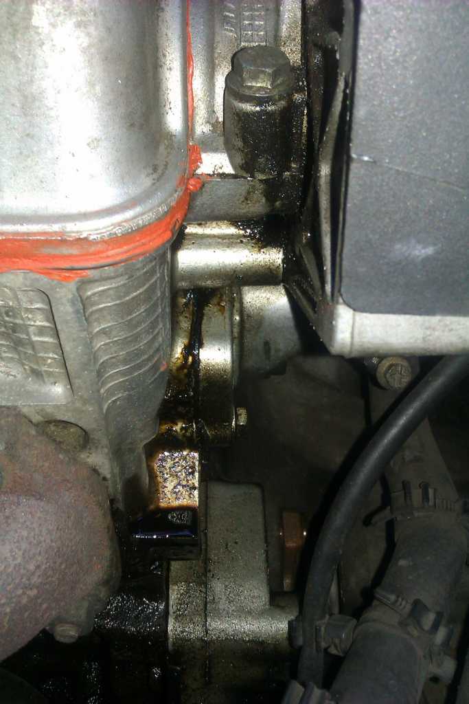

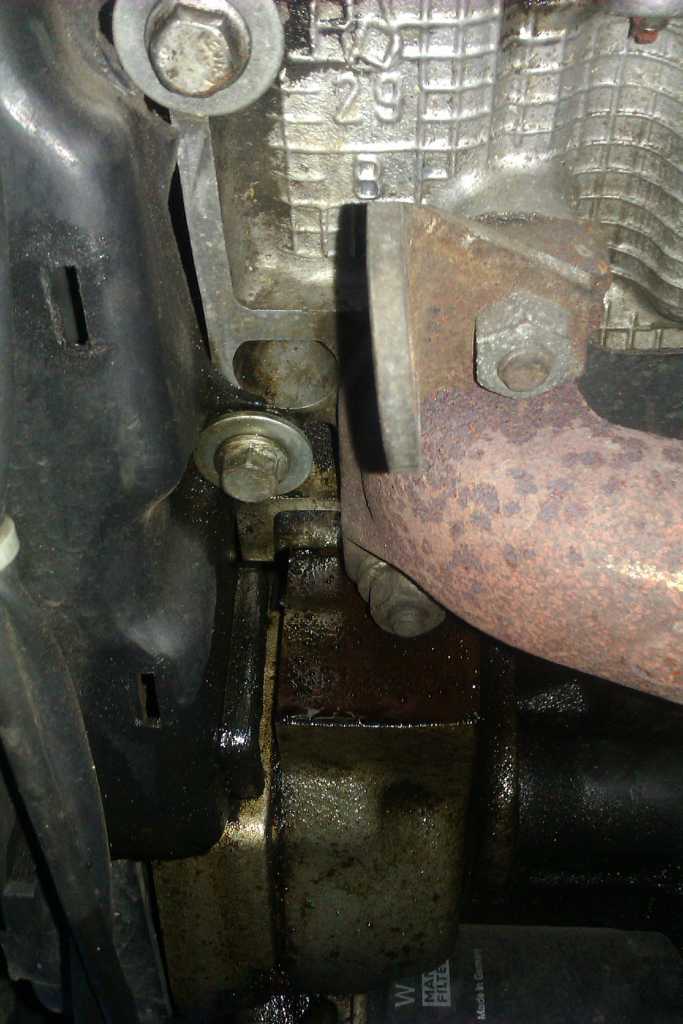

Witam;) W ostatnich dniach znajoma zwróciła się do mnie jako do byłego wieloletniego użytkownika Punciaka z prośbą o rade skąd cieknie jej olej z silnika. Wydaje mi się, że może to być uszczelniacz wałka rozrządu ale postanowiłem poradzić się osób które na tym się znają czyli was drodzy forumowicze;) Cieknie zarówno po prawej jak i po lewej stronie. Ponoć cieknie już od dłuższego czasu i tak jak wcześniej musiała dolewać olej tak teraz twierdz że się uspokoiło i chce w końcu to naprawić.

oring cewek i rozrządu...warto sprawdzić czy nie cieknie tez pod pokrywa..widzę ze silikon jest ale może przepuszczać na zakolach.

Wymiana oringu przy cewkach to koszt 50 groszy :) Ostatnio wymieniałem... :)
A co do zdjęcia pierwszego to warto sprawdzić uszczelniacz wała korbowego (tego najnizej). Sprawdz, czy krople oleju nie wiszą przy misce olejowej, czy od spodu nie widać wycieku....

Ok to prawa strona jest już jasna zostaje lewa:) czyli sprawdzić trzeba uszczelniacz wała korbowego i coś jeszcze?

Nie wiem dlaczego kolega torwan19, proponuje sprawdzić uszczelniacz wału. Pierwsze zdjęcie pokazuje wyciek poprzez simering wałka rozrządu lub dekla. Jednym słowem potwierdzam slowasokol,

Ok czyli juz w zasadzie wszystko jasne;) Wyciek spod klawiatury nie jest brany pod uwagę bo uszczelka była ostatnio wymieniana. Prawa strona-oring cewek. Zostaje lewa. Główny podejrzany to simering wałka rozrządu bo tak jak pisałem w "deklu" uszczeleczka nowa z silikonem;)
