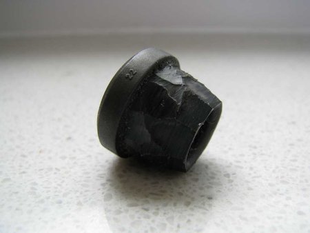

Witajcie mam taki problem. W cięgnie zmiany biegów ( tym sztywnym ) jest gumowa tulejka która mocuje cięgno do kulki na maglownicy. Wyrobiło mi się to i wypadło.
Mam już nową ale strasznie ciężko idzie wciśnięcie tego i w cięgno i później w kulkę. Ktoś ma jakiś sposób na to ?
Pomóżcie bo pilne
Załączam fotke o co mi chodzi

zawsze można "podstrugać" dziada; ja przesadziłem :mrgreen: i kupiłem nową gumę - może nowe są miększe? bo nowa wskoczyła

I tak obstrugana Ci dziala ? U mnie nie ma opcji i wypada :O

jeździłem na niej tydzień, aż wypadła i kupiłem nową
