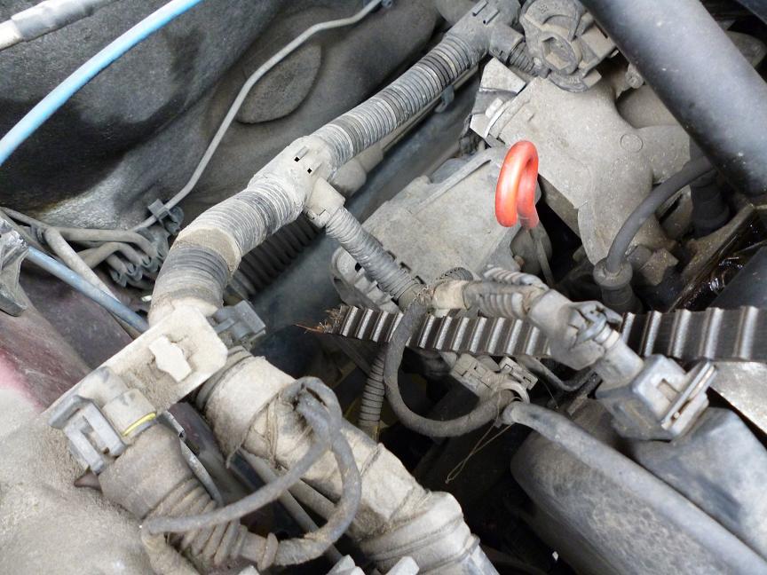

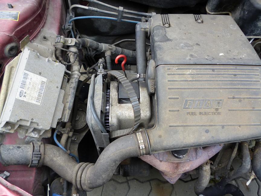

Z racji, ze kompletnie nie znam sie na motoryzacji proszę o pomoc/potwierdzenie,ze faktycznie poszedl pasek rozrzadu. Moje pytanie jakie czesci trzeba bedzie wymienic,zeby samochod znow byl sprawny? Sam pasek, napinacz czy cos jeszcze? Dziekuje za pomoc i pozdrawiam
Punto 1,1 55km, 1997r

Tak, to na pewno jest pasek rozrządu.
Niech ktoś się wypowie czy silniki Fire są bezkolizyjne bo jeżeli nie to silnik na złom :(

typowa oznaka niedbalstwa, nie wymieniało się rozrządu od bardzo bardzo dawna i w końcu stało się to co widać na zdjęciu. Na szczęście masz farta, że silnik jest bezkolizyjny i takie zerwanie paska mu nie zaszkodzi, wymieni się rozrząd i będzie śmigać dalej.
I rozrząd wymienia się tylko kompletny, z napinaczem i pompą wody, bo są tacy co zmienią sam pasek i myślą, że rozrząd wymienili (tak jak było w przypadku mojej kropki u poprzedniego właściciela) :E
