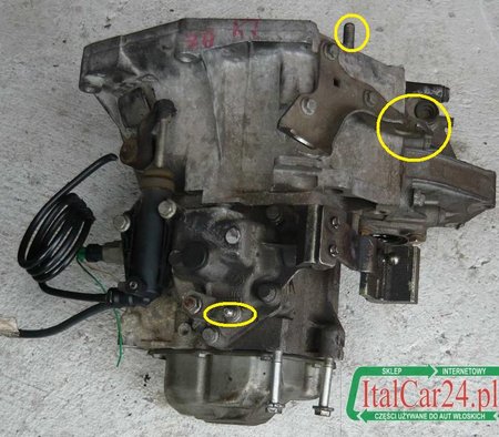

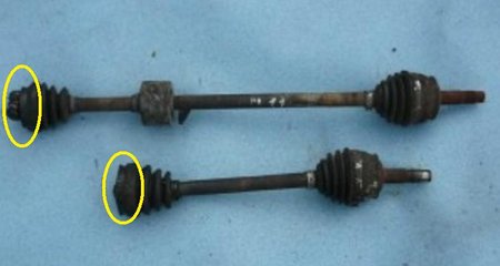

Można prościej po co wyciągać kielichy ze skrzyni. Wystarczy zdjąć cybanty z kielichów. Zdemontować tylko lewą półoś, prawa może zostać.

Półoś tak: odkręcamy przegub od zwrotnicy, kolumne Mcpersona od zwrotnicy oraz wybijamy końcówke drążka odchylamy zwrotnice i mamy przegub na zewnątrz. Potem odpinamy cybant na kielichu i mamy półoś w rękach.

Prosze nie wyciągamy kielichów ze skrzyni sciągamy tylko cybant na osłonie (zaznaczone na foto) i wysuwamy półoś z krzyżakiem. Śruby mocujące Mcperson do zwrotnicy możemy odkręcać w Punto nie ma regulacji pochylenia koła na tych śrubach.

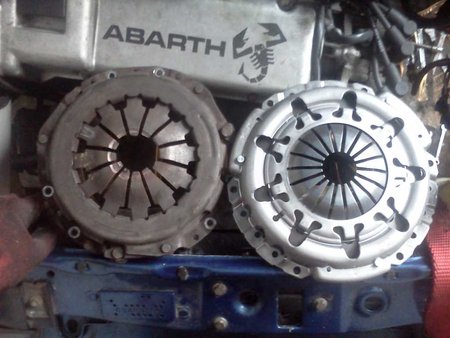

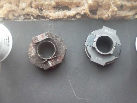

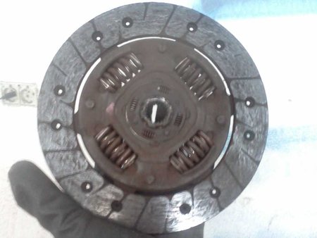

Rozebrałem, nieszczęsne sprzęgło. Stan możecie sami ocenić

Z jakiej firmy jest to nowe sprzęgło?

LUK z racji tego że w hurtowni mi powiedzieli że valeo się "sch...o" i jest cięższe od LUK'a którego nawet nie czuć jak się naciska

A to ciekawe, bo w opinii większości Luk jest twardszy od Valeo ;)
Ja mam je 2 lata i chodzi jak masło.

No to już nie wiem :D Tylko że Valeo droższe to by chyba to chcieli wcisnąć. Luk 180zł jak się nie mylę.
Grunt żeby działało :D
