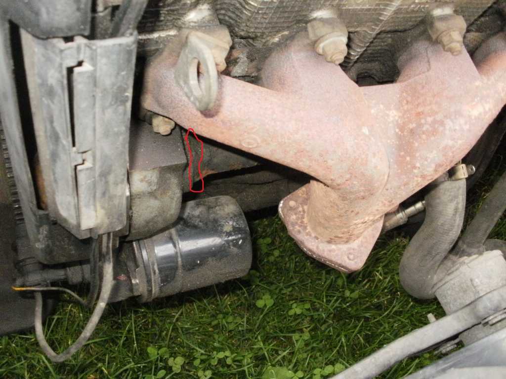

Witam, Cieknie z łaczenia tej rurki, Ogólnie ona sie rusza cała, Pomoże ktoś z tym? uszczelnić to jakoś czy coś

tam jest gumowy oring a rura siedzi na wcisk, kup nowy i po sprawie
