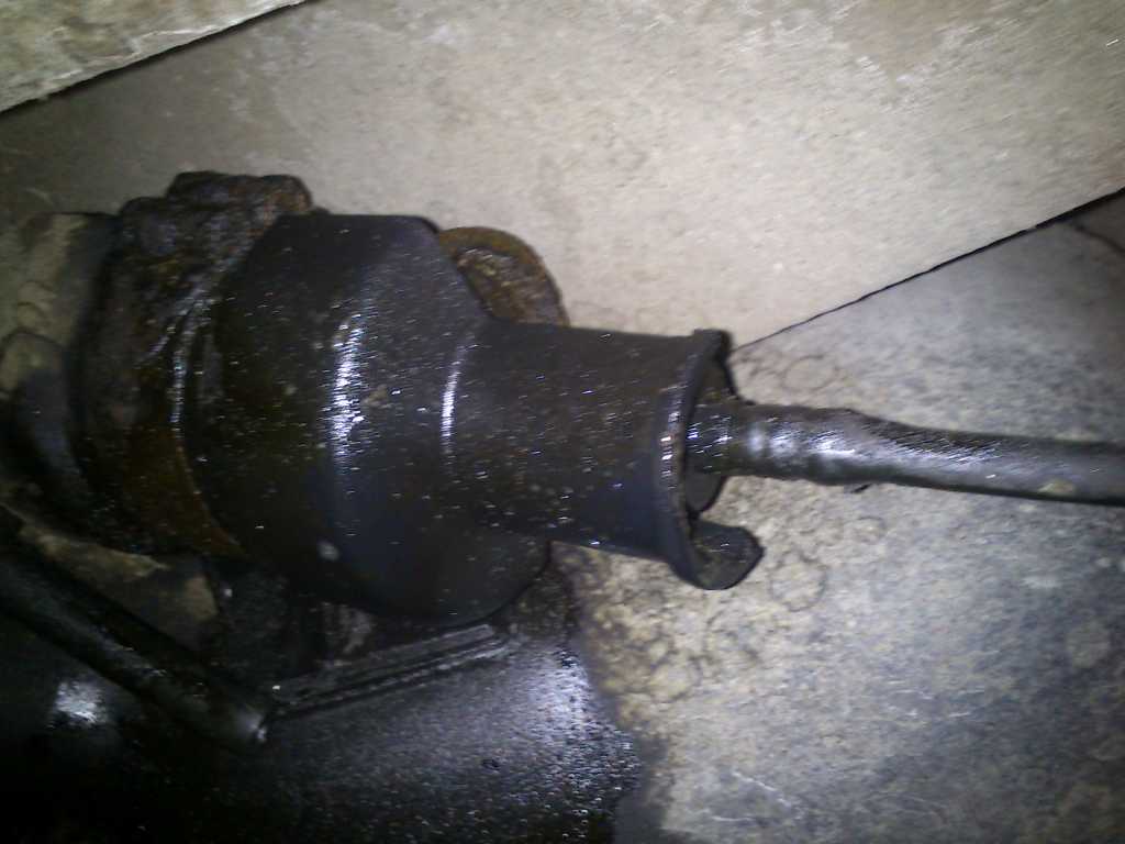

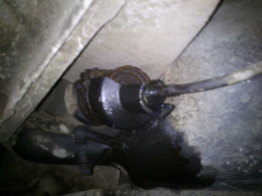

mam problem zauważyłem dzisiaj ze z "tego" (wstyd się przyznać nawet nie wiem co to jest) wycieka benzyna
od czasu do czasu jak sie wsłucham słychać że czasem "syczy"
co to jest? ile wymiana?
najpierw jakiś wężyk powinienem wymienić?
totalnie nie mam pojęcia
bo dopiero dzisiaj to zauważyłem i dopiero za 2 dni będę miał jak "wsadzić" tam ręce żeby to naprawić

 Post #653964 Wysłany: 24 Mar 2013, 20:50;
 Temat postu: Re: wyciek paliwa
Imię: Dawid
Miejscowość: Wodzisław Śląski
Rejestracja: 12 Sie 2011,
Posty: 1224
filtr paliwa

 Post #653975 Wysłany: 24 Mar 2013, 21:38;
Imię: Andy
Miejscowość: Rzeszów
Rejestracja: 15 Gru 2009,
Posty: 1463
Pomógł: 121
Prawdopodobnie przerdzewiał filtr paliwa (jego metalowa obudowa). Filtr do wymiany. :wink:

 Post #653987 Wysłany: 24 Mar 2013, 21:52;
Imię: Dawid
Posty: 1224
zanim ściągniesz z niego przewody przygotuj sobie "coś" bo wyleci trochę paliwa (to co zostało w przewodach i w filtrze) i uważaj na ten przewód od strony zbiornika paliwa (od tyłu) żeby nie urwać króćca przy pompie :)
 Post #653994 Wysłany: 24 Mar 2013, 22:08;
Miejscowość: dolnośląskie.
Rejestracja: 31 Lip 2011,
Posty: 641
Pomógł: 10
Przy montażu pamiętaj też o odpowiednim kierunku strzałki na filtrze.

[ Dodano: 26 Mar 2013 19:30 ]
właśnie skończyłem wymianę filtra
generalnie wymiana jest bardzo łatwa tylko strasznie mało miejsca i ze zdjęciem wężyka z jednej strony miałem cholerne problemy
ale udało się:)
stary filtr był całkowicie zardzewiały aż płaty z niego odlatywały ;)
