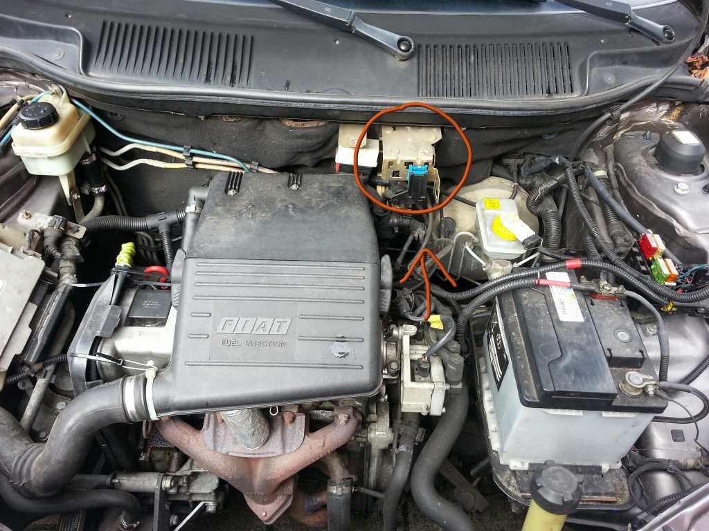

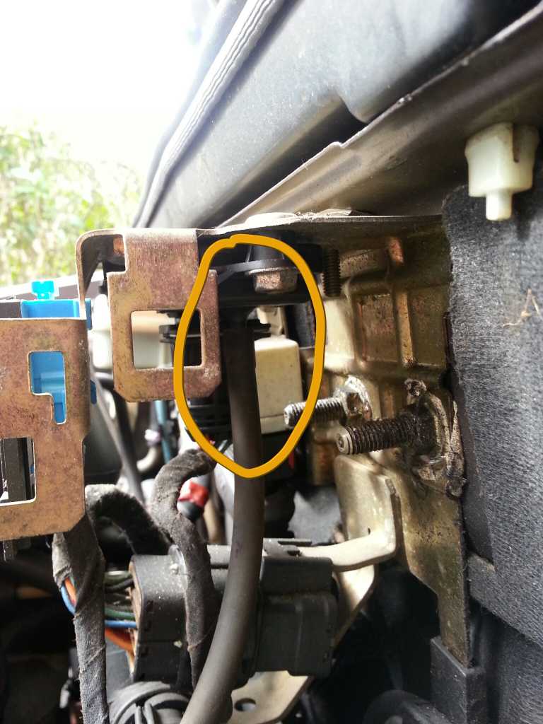

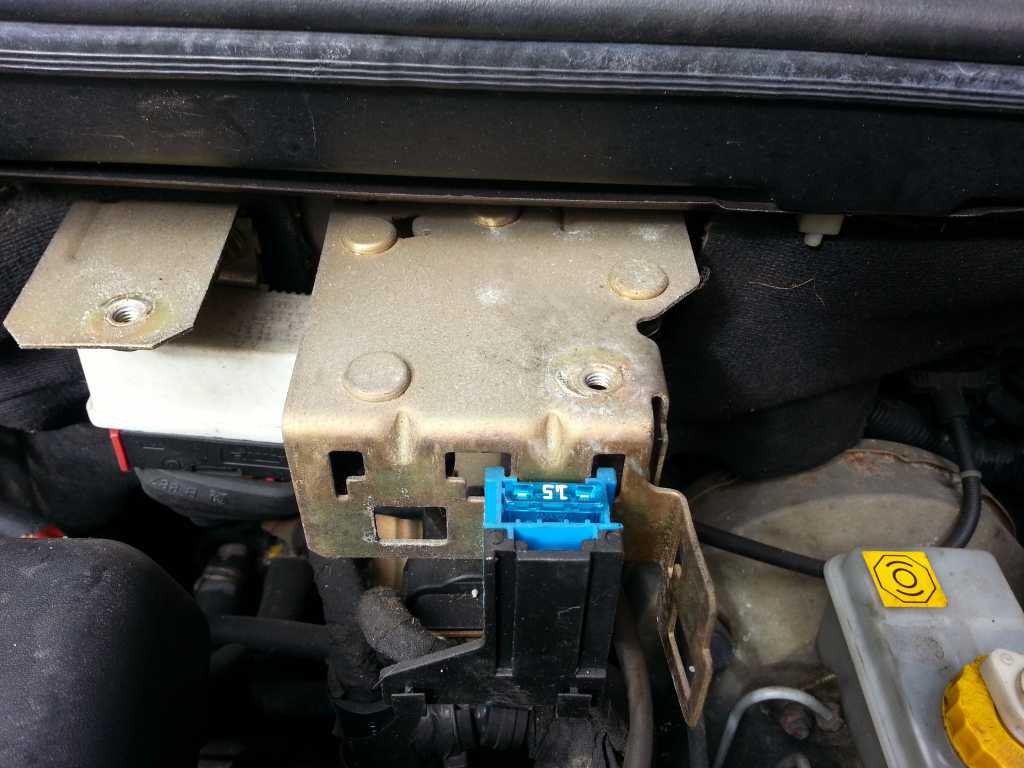

Witam problem pojawił sie wczoraj ; podczas dojazdu do swiatel i zmianu biegu samochod nagle zgasl udalo mi sie go ponownie odpalic przejechal z 500 m i to samo - zgasl. Po przekreceniu kluczyka kręci natomiast nie odpala.
sprawdzono : immobiliser (nie działa na obu kluczykach) pompe paliwa (działa) bezpieczniki (wszystkie sprawne) Kolega dotarł do nastepujej częsci (na zdjeciach) po wyjeciu czarnego wężyka samochod odpalił ale nie dzialał na wszystkie cylindry kopcił, po włożeniu z powrotem samochod odpalił i działa (ale na wyzszych niz zwykle obrotach ok 2000 obrotów) Za co jest odpowiedzialna czesc pokazana na zdjeciach ?
proszę o opinie.

MAP Sensor czyli czujnik ciśnienia bezwzględnego. Mierzy podciśnienie w kolektorze dolotowym i przekazuje dane do komputera.
_________________ Moje Punto --> http://fiatpunto.com.pl/topic36739.html

Czyli to jest powodem takiego stanu samochodu?
