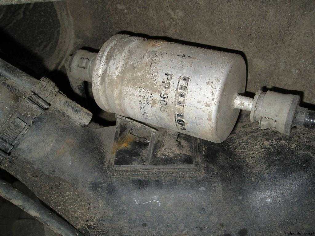

Odświeżę temat, bo niby wymiana filtra paliwa to prosta czynność, ale poddałem się.
Filtr mnie pokonał... :-)
Panowie, podpowiedzcie jak zdjąć te cholerne złączki z filtra.
Odgięcie tych zatrzasków nic nie daje (przynajmniej u mnie), bo z tego co się dobrze przyglądałem cała widoczna z zewnątrz złączka stanowi jedną całość i za cholerę nie mogłem jej zsunąć z tego króćca.
Image Image

 Post #119972 Wysłany: 28 Kwi 2008, 22:39;
Miejscowość: Radomsko
Rejestracja: 23 Lut 2007,
Posty: 210
no ja też bym sie chętnie dowiedział jak zdjąść ten filter żeby nic nie uszkodzić, bo jutro mnie to czeka, po tym jak zacząłem gubić paliwo przez dziórę w filtrze.

Literatos u mnie to się troszke inaczej wymienia ale może sprubuj wd40?
 Post #120040 Wysłany: 29 Kwi 2008, 07:14;
Miejscowość: Mrągowo
Rejestracja: 05 Lut 2008,
Posty: 25
Dzięki.
Może faktycznie nie ma tam żadnej konstrukcyjnej tajemnicy tylko piasek tudzież inny syf blokuje swobodne ściągnięcie złączek.
Następnym razem trzeba będzie posmarować miejsca połączeń silikonem (z tubki). Robię tak w przypadku gwintów śrub i nakrętek, które narażone są na korozję. Po skręceniu śruby smaruję wszystko czarnym silikonem, a kiedy chcę odkręcić, po prostu ściągam palcami tą powłokę ochronną i gra gitara.

U mnie filter wymieniony bez problemu - 5 min roboty. Wystarczyło pociągnąć i filter wyszedl z tych plasticzków, nowy wcisnąć i po problemie.
