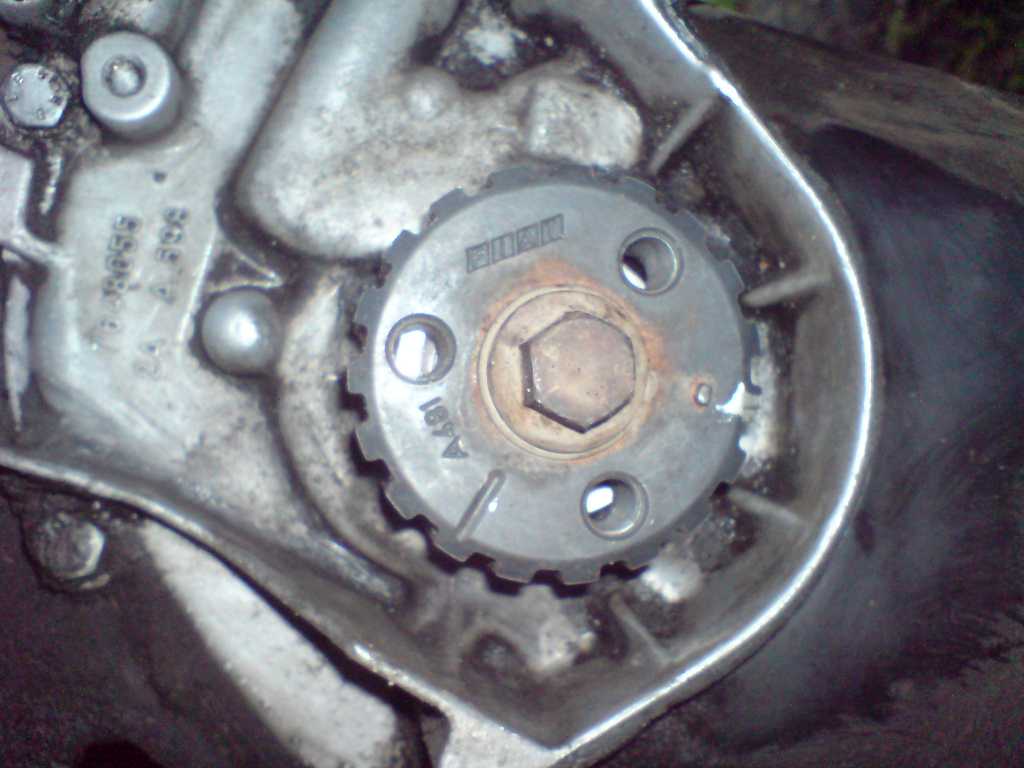

1.stara pompa miała 24 zębatki nowa ma 20.dlaczego?wydaje mi się ze stara chodziła wolniej bo miała więcej blaszek na wirniku nowa ma mniej i dlatego zmniejszono ilość ząbków coby się szybciej kręciła(lub pan z allegro przysłał mi złą pompę)zdjęcia zamieszam poniżej.

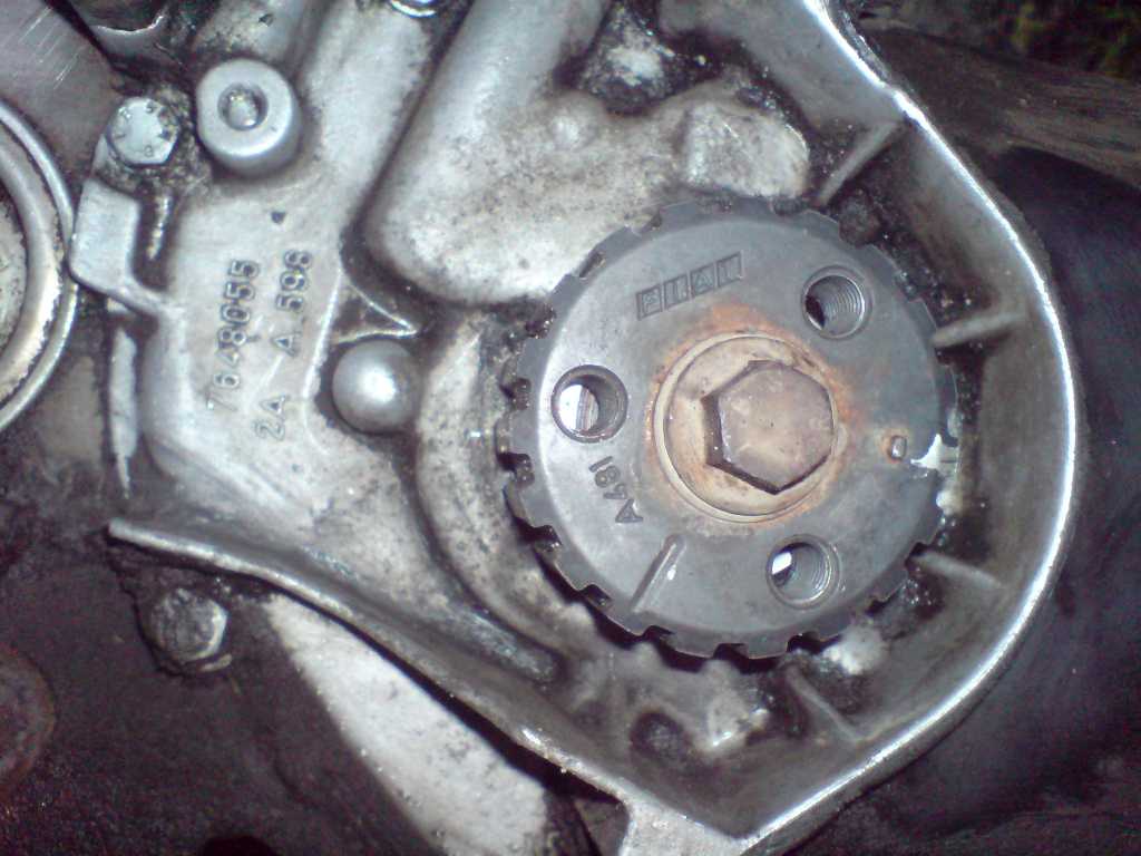

2."ustawiamy koło zamachowe tak,aby wycięcie na nim pokryło się z dużym znakiem-strzałką,oznaczonym jako 0* "cytat z linku z opisem ustawiania rozrzadu. ale kolega z forum pisze ze metoda ustawiania tej strzałki jest nie dokładna .co sam zauważyłem gdyż wystarczy spojrzeć lekko z boku i strzałka zmienia położenie tak ze nie jestem pewien gdzie jest środek.napisano mi ze na obudowie silnika (rozrządu)jest jakiś znaczek i żeby nim się sugerować tak właśnie chce zrobić tylko nie mogę znaleźć żadnego znaczka??zamieszczam zdjęcie morze ktoś z was im go wskaże.pozdrawiam i proszę o wyrozumiałość gdyż to mój pierwszy raz :)do jutra nic nie dotykam czekam na podpowiedzi

Co do pompy to zgodziłbym się z kolegą rzel, co do ustawiania rozrządu to ja zawsze ustawiam na to wycięcie na kole zamachowym i problemów żadnych nie mam, a kilka już tak robiłem i swojego ze cztery razy. Fakt że wystarczy nawet ręką lekko poruszyć dolnym kołem i się przestawia ale jak uda ci się je przyblokować to ustawisz jak trzeba.

co do pompy to już wiem ze ta która wyjąłem miała złe ząbki i przez nią rozwaliło mi polowe paska.pasek mam 108 ząbków i do nowej pasuje idealnie a do starej w żaden sposób (gościu od którego kupiłem samochód taka baraninę zrobił a mechanik który wcześniej mi zmieniał pasek pewnie nawet nie zwrócił uwagi.żal:/ wiec czy jest jakieś oznaczenie na silniku coby wiedzieć że koło zamachowe jest ustawione na bank dobrze?

Ja wymieniałem rozrząd juz 2 razy i zawsze się kierowałem tymi znakami co na zdjeciach poniżej i bylo ok :)

wszystko jest ok oprócz tego ze nie mam tego znaczka do ustawiania kola zamachowego,ustawiłem według tej strzałki mam nadzieje ze będzie dobrze:/da się sprawdzić czy jest to dobrze ustawione przed zalaniem płynem chłodniczym?
