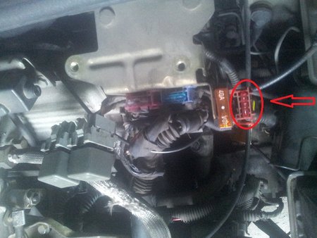

brak napięcia na jednym z bezpieczników (bezpiecznik sprawny) a mianowicie tym:
Od czego jest ten bezpiecznik?
Gdzie może leżeć problem braku napięcia na wtryskach? Czy przyczyną może być sonda? Jak sprawdzić czy przekaźniki są sprawne?

Z tego co piszesz myślę że czujnik położenia wału jest padnięty, piszesz że wydaje się być sprawny ale założę się że go nie sprawdziłeś. Masz dwa wyjścia żeby to sprawdzić: albo podłączyć się pod kompa i odczytać błędy ewentualnie sprawdzić go oscyloskopem, albo najszybciej będzie go podmienić
