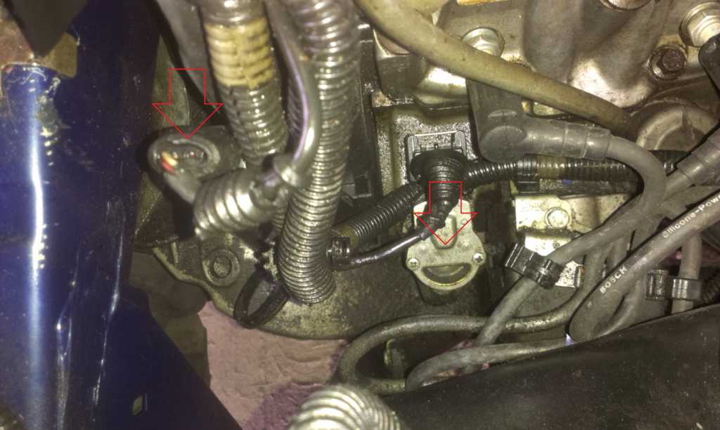

W Punto GT 1995r borykam sie z problemem tzw. świecącej marchewki. Przeraża mnie także spalanie bo w trasie pali ok.7 litrów, przyzwoicie. Za to po mieście 18... Przy szybkim przyspieszaniu zdarza się ze szarpnie w okolicy 4000 obr. Przy wolnej jeździe na 1 biegu bez dotykania gazu samochód szarpie jak żabka. Dzieje się to tylko na 1 biegu. Po podpięciu pod komputer pokazało 3 błedy. 8, 136, Phase sensor. Próba skasowania nie odniosła rezultatu. Sonda sprawna (sprawdzana miernikiem), czujnik fazy (phase sensor) tez sprawny, temperatura dobra, świece nowe. Elektryk stawia na jakąś usterkę mechaniczną. Rozrząd źle ustawiony lub przeskoczyl o jeden ząbek. Może ktoś z Was miał podobny problem albo wie jak go rozwiązać? Z góry wielkie dzięki.
Komentarz do pliku: Dwa czujniki oznaczone na zdjęciu czerwoną strzałka kolidują ze sobą ponoć.

pierwsze to sprawdź czy znak na czujniku pokrywa się z rozrządem , potem możesz odłączyć aku na chwile błędy się skasują ,
następnie przejedź się jak się zaświeci marchew, to wymrugaj jaki kod wywaliło :wink: , wtedy będziemy myśleć
PS i co masz na myśli ze czujniki kolidują ze sobą :?:

Tak mi powiedział elektryk, że koliduja. Problem rozwiązany, przyczyna był zle ustawiony rozrząd. Mechanik rozrząd ustawił ale czujnika faz wtrysku nie tknął. Po ustawieniu z kolegą błąd zniknął. Także temat do zamknięcia.
