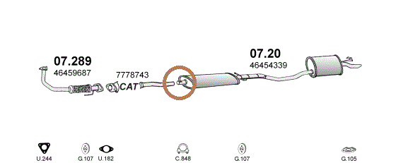

Tłumik już od jakiegoś czasu dziwnie się sprawował. Jednak nie było żadnych przedmuchów ani nic, sądziłem że to problem z za bogatą mieszanką bo miał ciut za wysokie spalanie i na dniach miałem zamiar regulować. Dzisiaj tłumik strzelił na łączeniu w zaznaczonym na obrazku zdjęciu.
Pytania:
Co wymienić?
Czy może da się ten tłumik jeszcze naprawić w jakiś sposób?
Ile taka zabawa będzie kosztować jeśli ktoś wie.. :D

Najprawdopodobniej wyrwała się rura z puszki tłumika środkowego - ja też tak miałem. Zabawa w naprawę nie jest warta świeczki, w krótkim czasie spaw przerdzewieje i będzie to samo. Czeka Cię wymiana całego tylnego układu wydechowego od tłumika środkowego po końcowy (1 element) koszt to chyba 130zł za ten element, ja za wymianę zapłaciłem ze 30zł o ile się nie mylę. Wejdź pod auto i jeszcze sprawdź dokładnie gdzie ta rura strzeliła.

A niby czemu? Jak dobrze poszuka, to da się kupić sam środkowy.

Na pewno w tym miejscu, widać jak pękło na tej nasadce, wyrwana jest po prostu z puszki. Czyli środkowy tłumik i powymieniać plus jakąs tam pastą uszczelniającą przy montażu, dobrze rozkminiam?
I ten tłumik musi być do 1.1 czy jak do 1.2 byłby to też przypasuje?

Pastę można dać, ale najlepiej zrobić rury na zakładkę, żeby jedna w drugą mocno wchodziła i na to opaska metalowa.
