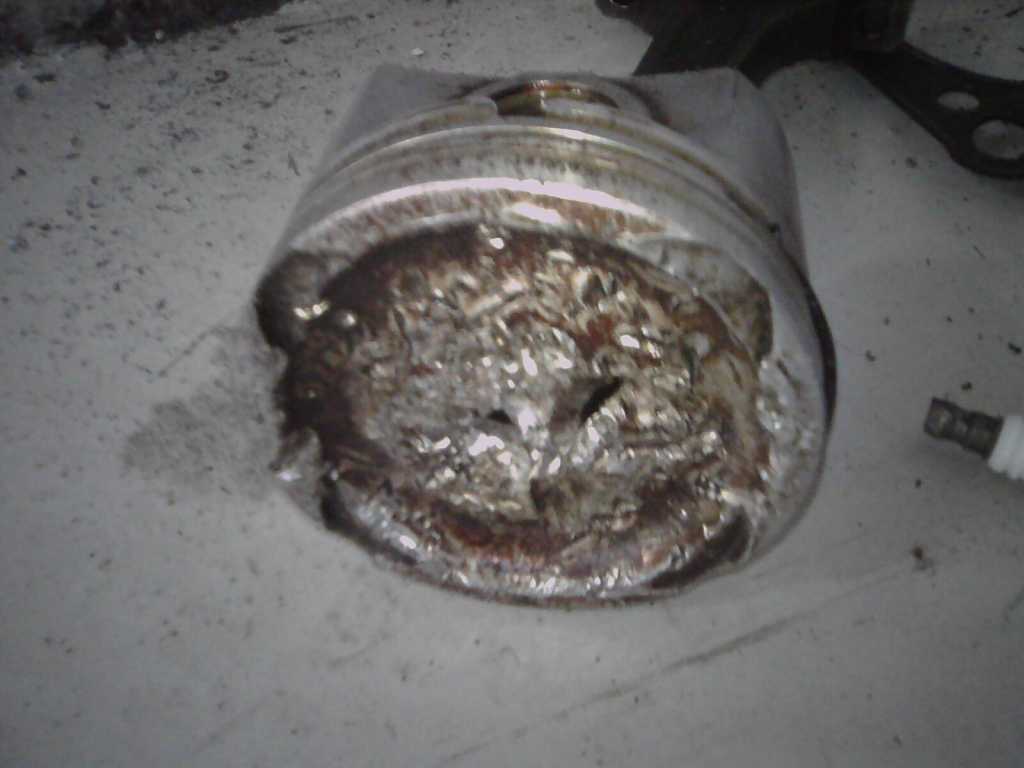

Witam w poprzednim poście pisałem o problemie z silnikiem a mianowicie wyszło że była uszkodzona uszczelka pod głowicą świeca, i zawory jeden ułamany, inny pokrzywiony, ale mech wymienił tłok zawory uszczelki, olej, krop chodzi i mam pytanie czy reguluje się zawory w punto 1,2 16v sporting?
a tło wyglądał tak - teraz jakby coś dzwoniło lekko z silnika ale może to jakaś obudowa gdzieś

premo1422, może po prostu głowica była zbyt wiele razy planowana i już tłoki są zbyt blisko zaworów?
Druga opcja w sumie bardziej realna, to źle ustawiony rozrząd.

głowica raczej nie ruszana do teraz? a tłok uszkodzony był przez łepek z zaworu
może coś podpowiecie co to może być
