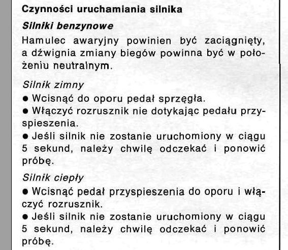

Pawelec90 napisał(a):
Ty te rzeczy sam wymyślasz, czy gdzieś to przeczytałeś?
haha..śmieszne :E
dołączam skan strony z książki
Po świętach mam zamiar pobawić się z potencjometrem symulującym różne temperatury czujnika i będę wiedział jak to jest z tym uruchamianiem. Program iaw scan pokaże co widzi sterownik i i jeżeli na ciepło w pewnym momencie będzie odpalał jak na zimno to wina leży w charakterystyce czujnika...albo Włosi źle dobrali mapę wtrysku dla silnika pół-ciepłego :E
10/100 :(...tyle spala w mieście zimą na krótkich odcinkach, ale mam zamiar go ujarzmić i przechytrzyć :)
haha..śmieszne :E
Wiesz, przedstawiasz takie, hmm... no nazwijmy to rewolucyjne teorie nt. działania samochodu :mrgreen: . Piszę teorie, nawet nie opinie, bo jak sam zauwyzyles, jeszcze tego nie sprawdziłeś.
Przyjmijmy teraz na chwile Twoją teorie - zakłada ona, że dla - jak to określiłeś - pół-ciepłego silnika, fiat nie potrafił napisać mapy paliwa, a tak właściwie, to tylko enrichmentu. Czyli np. dla przedziału 70-80*C.
Teraz chłop ma problem z odpaleniem ciepłego silnika i zamiast posprawdzać czujniki itp. Ty przyjmujesz, że one są sprawne, tylko po prostu producent, zepsuł pojedynczą pozycje w tabelce enrichmentu, a Ty, 15 lat po zakończeniu produkcji po prostu się tego domyśliłeś :mrgreen: . Do tego gdyby tak było, to wszystkie Punta na tym sterowniku powinien trapić taki problem, a tak nie jest.
Skan z książki niczego nie dowodzi - nigdzie nie napisano, że ten pedał trzeba wciskać, bo czujnik się "domyślić" temperatury nie umie ;). Wybacz, ale tak trochę strzelasz z armaty do wróbli - nasz Kolega ma problem z uruchomieniem ciepłego silnika - wtedy (przynajmniej na początek) zazwyczaj sprawdza się różne czujniki, a nie jedzie na remap do tunera :mrgreen: .
A tak na koniec, to swoim testem (wpinaniem potencjometru ) możesz dowieść tego, co właśnie napisałem - czyli czujnik temperatury może być zepsuty i pokazywać głupoty :mrgreen:
No i własnie chcę się przekonać bo na pół-ciepłym mam podobną sytuację a kręcąc potencjometrem upewnię się na 100%,że to nie czujnik temperatury tylko czujnik położenia wału....ale coś w tym uchylaniu przepustnicy jest :>
