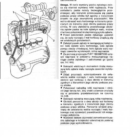

Musisz poluzować śrubę na wałku rozrządu i wtedy według opisu:
Sprawdź jeszcze szczelinę między czujnikiem wału a kołem. Takie objawy mogą występować przy zbyt dużej szczelinie. Szczelina 0,8-1,5mm
[ Dodano: 15 Mar 2015 13:05 ]
Blokada wałków
blokada wałków.jpg [ 22.21 KiB | Obejrzany 7659 razy ]
