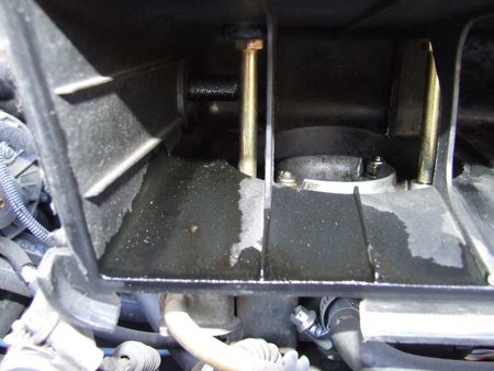

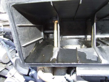

 Post #562890 Wysłany: 24 Mar 2012, 15:40;
 Temat postu: Re: plucie olejem do filtra powietrza
Rejestracja: 22 Maj 2011,
Posty: 16
tak to dokładnie wygląda...
 Post #562891 Wysłany: 24 Mar 2012, 15:43;
Zaciek w tym miejscu jest normalny, natomiast u ciebie wygląda, że jednak troszkę za dużo tego oleju się leje.
Na jakim oleju jeździsz?

 Post #563445 Wysłany: 25 Mar 2012, 19:11;
Posty: 16
raxor19 napisał(a):
Od dawna Ci sie tak dzieje?
w sumie od niedawna, może jakiś miesiąc...
co z tym robić?

po wymianie jest poprawa w osiągach/ spalaniu?
 Post #564105 Wysłany: 27 Mar 2012, 17:06;
Rejestracja: 25 Lut 2012,
Posty: 493
rok temu jeszcze nie miałem takiego pozwolenia od rodziców żeby zmieniać :evil: (w tym roku normalnie brałbym się za to)
samochód 3 dni na warsztacie ale z tego 2 dni to głowica w regeneracji była :wink:
koszt robocizny i części coś 780zł
wielki +to że nie przepala oleju, osiągi są minimalnie lepsze, bynajmniej odczuwalne :mrgreen: a spalanie myślę ze takie same :wink:
W czarnej Kropie jest MOC ! :D około 59KM 5,5-6L - 100km
