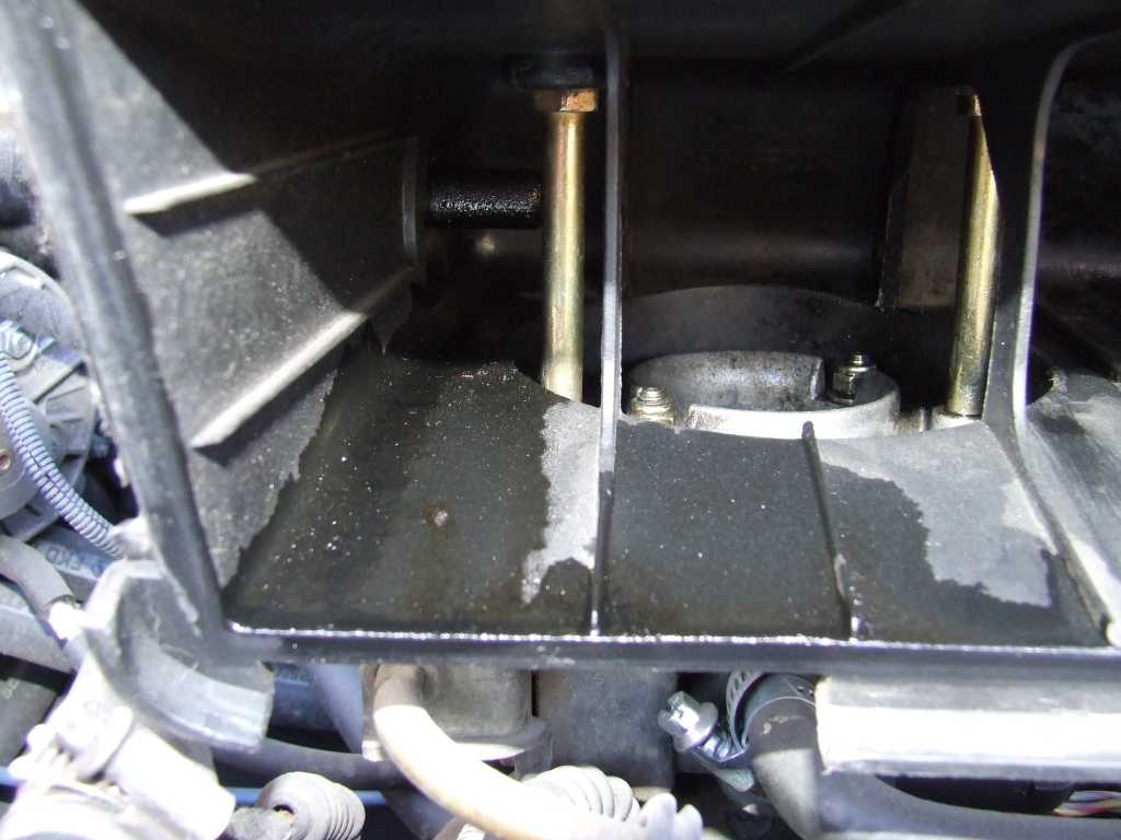

torwan19 |
#562890 Wysłany:
24 Mar 2012, 15:40; Temat postu: Re: plucie olejem do filtra powietrza |
| Sympatyk kropek |
Rejestracja: 22 Maj 2011, Posty: 16
tak to dokładnie wygląda... Załącznik:
DSCF5612.JPG [ 61.05 KiB | Obejrzany 13986 razy ]
DSCF5613.JPG [ 57.43 KiB | Obejrzany 13986 razy ]
STax |
#562891 Wysłany:
24 Mar 2012, 15:43; Temat postu: Re: plucie olejem do filtra powietrza |
| Rabarbar |
Miejscowość: Kotlarnia/Opole Rejestracja: 14 Cze 2007, Posty: 24013 Pomógł: 128
Zaciek w tym miejscu jest normalny, natomiast u ciebie wygląda, że jednak troszkę za dużo tego oleju się leje. Na jakim oleju jeździsz?
