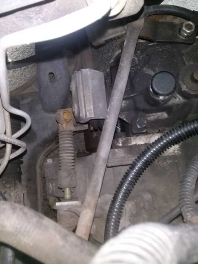

Tak jak w temacie mam problem z strzelaniem z lewej strony z przodu podczas szybkiego ruszania (szybko puszczane sprzęgło).
Nie mam pojęcia co to może być, znalazłem element przy silniku który "strzela", tylko nie wiem co to (TEN PORDZEWIAŁY ELEMENT)
Pomocy!

Ten element to wybierak biegów. To raczej niemożliwe, aby strzelał. Możliwe, że masz sprzęgło na wykończeniu.
