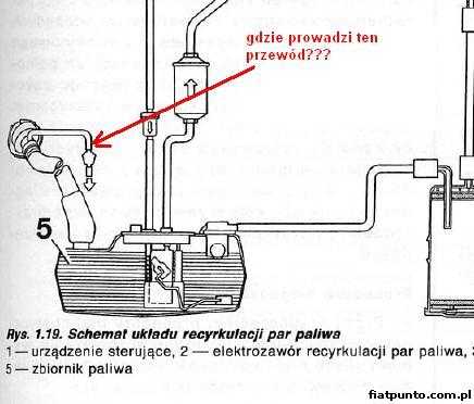

 Temat postu: dokąd prowadzi przewód łączący korek wlewu paliwa z....???

dokładnie tak jak na rysunku poniżej:

pytam dlatego, że z tyłu od strony pasażera i w bagażniku wyraźnie czuje zapach paliwa. Patrząc na ten przewód idący od korka wlewu paliwa stwierdziłem że nie jest on nigdzie podłączony. Stąd moje pytanie-gdzie powinien być podłączony?? Myślałem, że to jakiś przewód odpowietrzający...??
Majcie jakiś pomysł?
Może faktycznie on ma nigdzie nie być podłączony???

U mnie ten przewód jest puszczony pomiędzy zbiornikiem a linką hamulca ręcznego i zwisa tam sobie spokojnie; uwazam że jego rola to odpowietrzenie zbiornika. Jeśli się myle to prosze o naprowadzenie :E
Zajrzyj pod siedzenia tylne do pompy paliwa czy tam nie masz wycieku. Najczęściej tam z pękniętego złącza paliwo się wylewa.

ok, dzięki macie racje, powinien zwisać wolno ten przewód - to odpowietrzenie zbiornika paliwa.
Jutro sprawdzę pod siedzeniem, może faktycznie tam jest jakiś wyciek...

Żeby cię nie oszukało tuż przed ogledzinami uruchom pompę paliwa, bo po nocy benzyna może odparować i nie znajdziesz śladów wycieku.

... w końcu okazało się że rozleciał się filtr paliwa i stąd ten zapach paliwa w tylnej części auta.
filtr 30zł, wymiana w katowickim norauto w 15min za 26zł.
Polecam.
