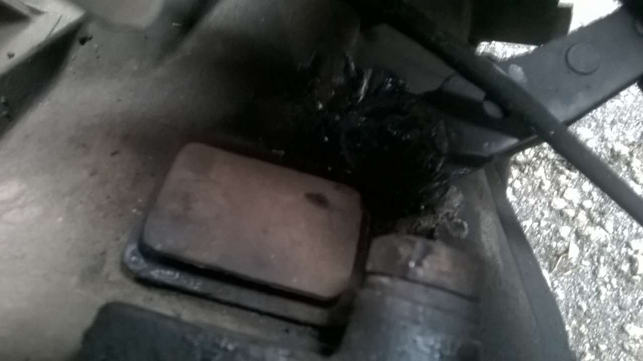

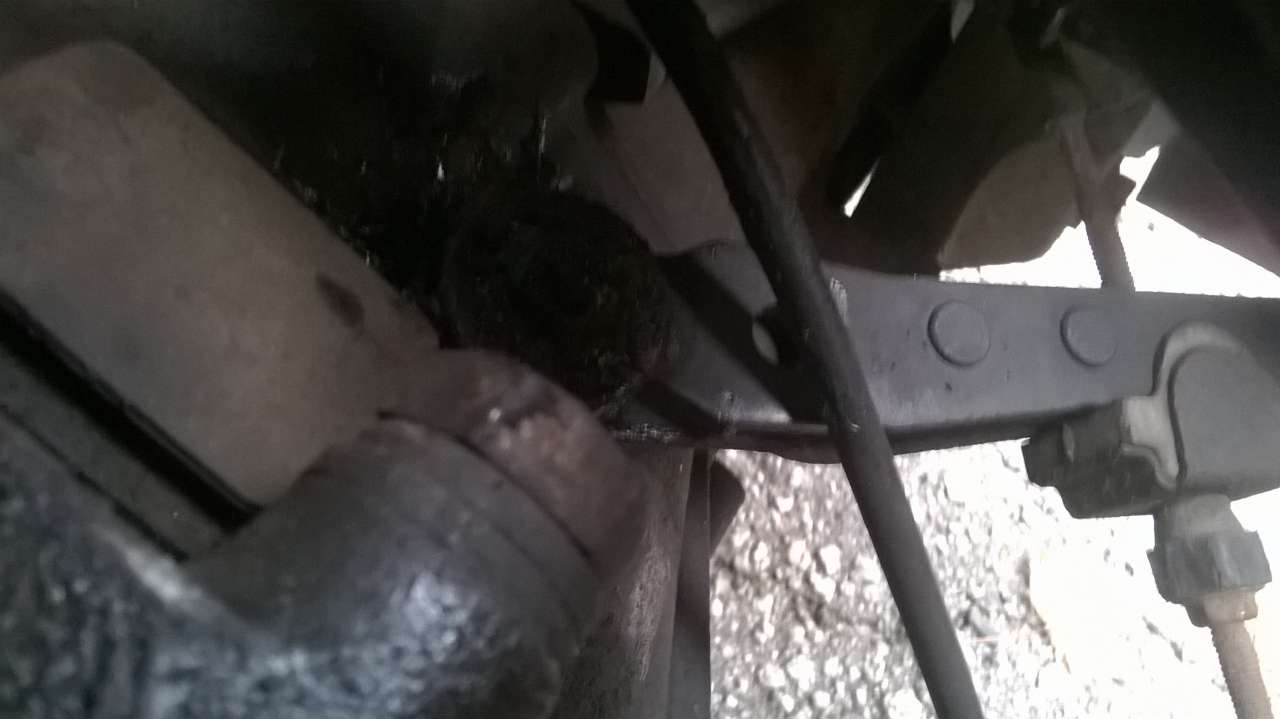

witam mam taki problem od pewnego czasu sprzeglo jak jest zimny silnik dziala ok ale jak sie nagrzeje to ciezej i slychac taki skrzyp lekki.
tak mnie to zdenerowalo ze musialem poszukac tego miejsca i okazalo sie ze to takie ramie co wychodz z silnika i jest do niego przymonowana linka z sprzegla.
i moje pytanie brzmi czy jest jakas mozliwosc wymontowania go bez wymontowania skrzyni albo jakos naoliwienia tego bo ja probowalem smarem do lozysk jakos tam to wcis ale ta szczelina jest mala chociarz troche cos to dalo...
zaznaczam ze biegi wchodzia normalnie i tak samo samochod sie zbiera bez problemu nie tak jak na dotarciu sprzegla.
z gory dziekuje za pomoc.

Na tej łapie zamocowane jest łożysko oporowe. Proponuje naoliwić.

A jak do niego sie dostać? I znalazłem oboj tej lapy taki gumowa nakladke kiedy ja sciaglem to zauwazylem sprzeglo można tam tez wlać jakiegoś oleju ?

W żadnym wypadku nie wlewaj tam gdzie gumowa zaślepka oleju, Tam jest sprzęgło, które pracuje na sucho. Możesz wkropić WD lub parę kropel oleju w miejscu zamocowania łapy sprzęgła.

Nic nie rozbieraj. Silikon szybko wyparuje. Wystarczy trochę oleju przekładniowego lub silnikowego.
