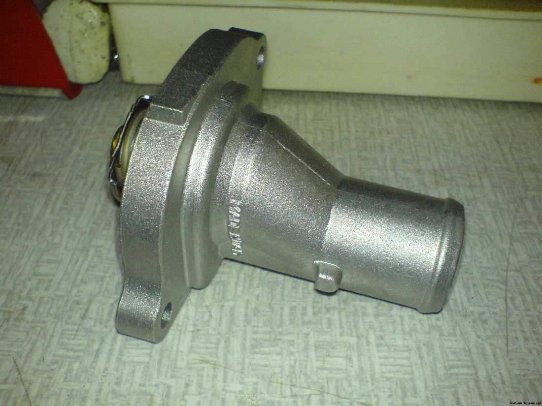

 Post #74017 Wysłany: 23 Gru 2007, 01:11;
Wygląda tak:
http://fiatpunto.com.pl/img,IMG_475b252d935937144.jpg

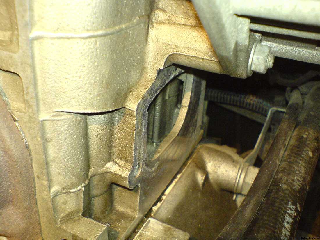

Znajduje się w głowicy silnika od strony aku pod cewkami zapłonowymi
http://fiatpunto.com.pl/img,IMG_475b25bce67c24132.jpg
Idzie do niego gruby wąż z chłodnicy.
 Post #74029 Wysłany: 23 Gru 2007, 01:29;
Rejestracja: 30 Lip 2007,
Posty: 442
Ja mam silnik 1,2 75km...
Myslalem,ze jest to takie male niebieskie,co siedzi w silniku i chlodnicy,bo tak mi mowilo paru "mechanikow" :eee:
Widze na allegro,ze cena przystepna...tylko jak bym to wymienial moze mi poleciec plyn,no nie :?: poza tym jak moge sprawdzic czy faktycznie bylby do wymiany :?: nie chce byc rozrzutny :E
