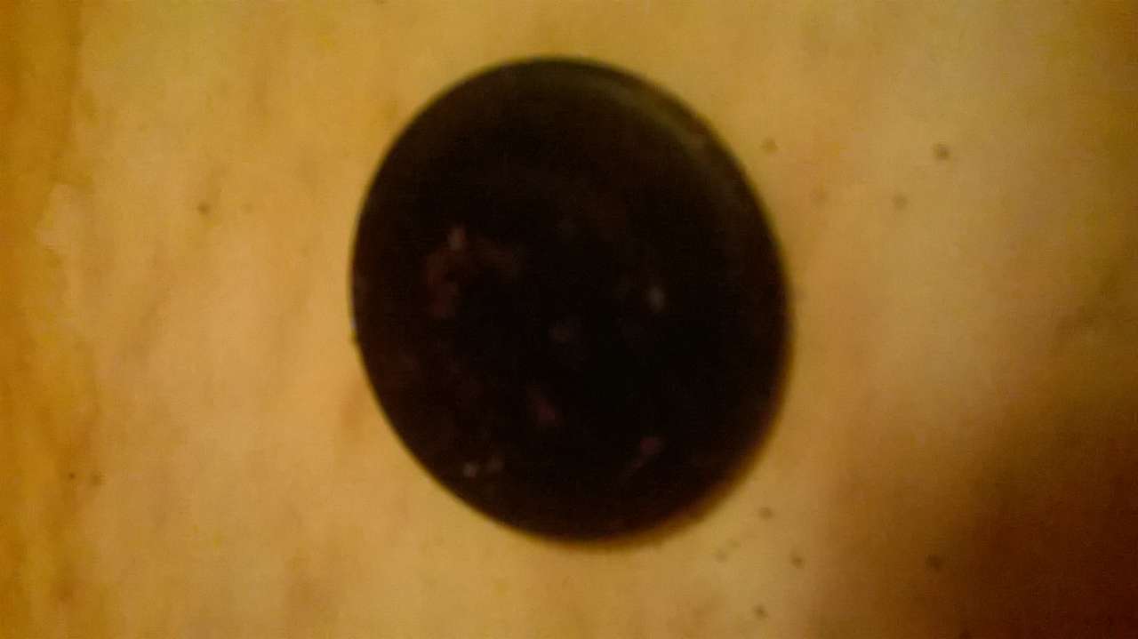

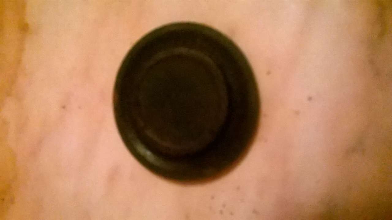

WITAM wczoraj wieczorem jak wyjezdzalem z podwórka to uszkodzilem wydech niby wszystko jest ok bo jest caly zamontowany ale glosno chodzi przywalilem przednia częścią tam byla taka siatka ktora sie rozerwala i pod nią jest taka charmonijka ale zauwazylem na miejscu gdzie przywalilem lezalo takie cos czy może to być cos z wydechu

A to co wypadło to zaślepka podłogi wciskana w otwór technologiczny lub odwadniający można przez niego zabezpieczać antykorozyjnie podłogę od wewnątrz.
