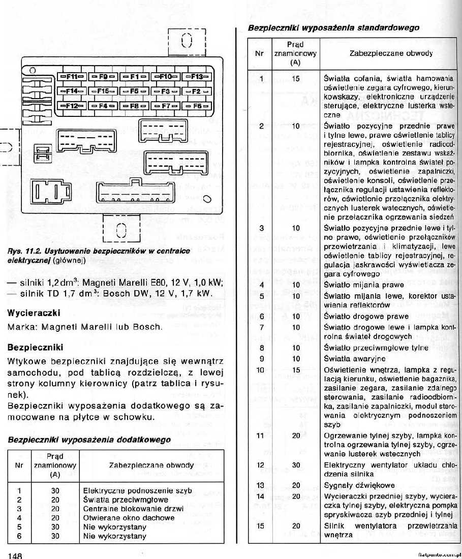

ewentualnie podpowiedzcie ktory bezpiecznik odpowiada za swiatla wsteczne
 Post #111788 Wysłany: 04 Kwi 2008, 22:04;
Miejscowość: Bochnia
Rejestracja: 16 Sie 2007,
Posty: 393
tu masz zaznaczone gdzie jest ten czujnik- pozycja nr 8
a tu masz uklad bezpiecznikow

thx za pomoc znalazlem :D
[ Dodano: 14 Kwi 2008 22:50 ]
hehe u mnie jak sie okazalo ktos robił sprzeglo i nie podpiol wtyczki spowrotem tylko schowal ja pod akumulator! Ci szkoci to smieszni ludzie Pozdro :D
