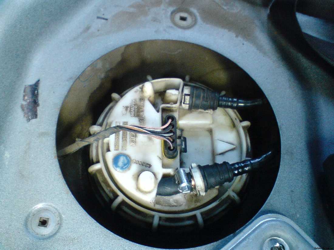

problem z pomopa paliwa tzn dekielek i rurka paliwa co wylot paliwa jest ułamał sie włozyłem małą rureczke zakleiłem klejem do pzderzaków chwile pojezdziłem ale znów deczko leci i wali paliwem jak otworze okna i jest ciepło.doradzcie jak samodzielnie i dobrze naprawic.

Kup na allegro obudowe pompy paliwa i przeloz osprzet. Jak bedziesz robil wszystko sam mysle ze w granicach 40-50zl powinienes sie wyrobic

Otwór po ułamanym króćcu wylotowym został rozwiercony. Przez otwór został wstawiony gumowy wężyk bezpośrednio na pompę w obudowie. Przy wylocie jest w wężyku miedziana rurka, która ma średnicę nieco większą niż wężyk - wciśnięta na siłę uszczelnia połączenie. I to tyle. Koszty naprawy znikome.
