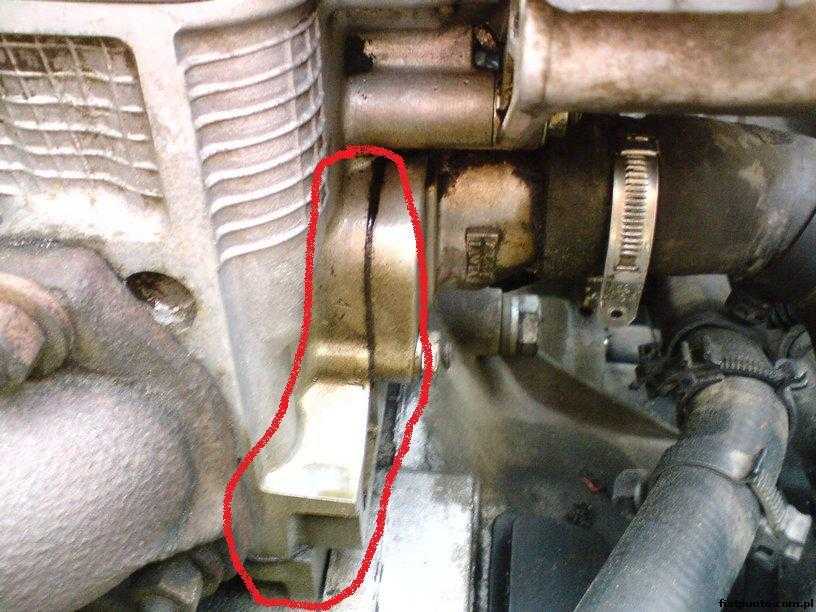

Od kilku tygodni mam problem z wyciekiem oleju z silnika w tym oto miejscu:
Na zdjęciu zaznaczyłem na czerwono miejsce, które jest brudne od oleju - akurat zdjęcie zrobione jest krótko po wyczyszczeniu silnika, więc proszę się nim nie sugerować. Po przeczytaniu wypowiedzi na niniejszym Forum wymieniłem oring przy aparacie zapłonowym - nie rozwiązało to sprawy, po kilkuset kilometrach olej znowu ciekł. Oring wymieniałem jeszcze dwa razy - raz dodatkowo uszczelniając czerwonym silikonem, a raz klejem epoksydowym - żadnym efektów. Nie uważam, żebym robił to nieprawidłowo - sądzę, że przyczyna wycieku jest gdzie indziej. Uczczelka pod pokrywą zaworów nówka, stopki spiłowane o 0,5mm. Jakie macie pomysły? Bardzo proszę o pomoc, bo zaczyna mnie to już na poważnie niepokoić.

hmm a nie poskrecał Ci sie oring przy zakladaniu?
kiedys czytałem ze jak sie poskreca przy zakladaniu to skraca jego zywotnosc, a podobno sie lubi skrecac...
Jestem pewien, że się nie poskręcał... Zwróciłem na to szczególną uwagę...
