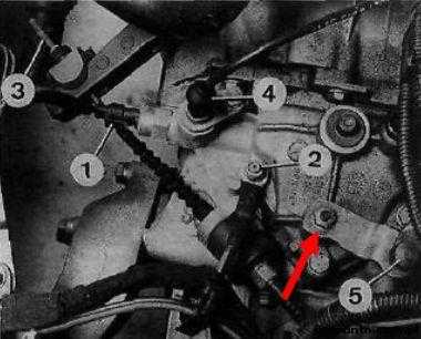

Witam. Moje pytanie dotyczy przecieku na dźwigni wybierania biegów. Czy jest sposób na uszczelnienie tego miejsca, czy muszę wymienić cały mechanizm sterowania i wybierania?

Zaciągnij ręczny, zrzuć bieg na luz i odkręć ten dekielek z którego wychodzi mechanizm zmiany biegów i pokombinuj - z tego co pamiętam jest tam chyba 5 śrub na nasadkę 13-stke. Oczywiście jak będziesz to składał to uszczelnij wsio silikonem.
