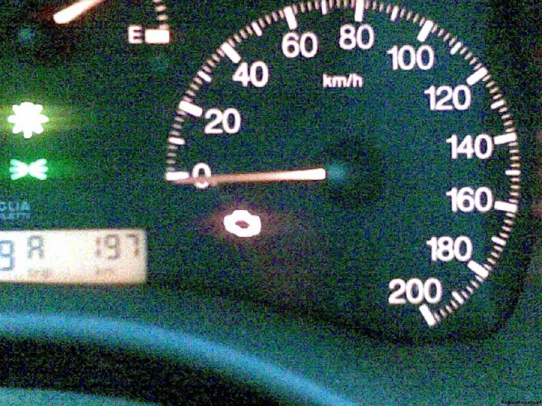

Witam - nagle podczas jazdy zapaliła mi się dziwna czerwona kontrolka i auto jakby straciło moc- dzieje się tak bardzo rzadko ale jednak zaczyna mnie to niepokoić - głównie jeżdżę po mieście i nie używam 5 biegu ale jak już wypadnę na trasę i wrzucę mu 5 to właśnie jest efekt :(
mam punciaka II - rocznik 2003 - silnik 1,9 jtd.
Proszę o pomoc co z tym zrobić i w ogóle co to za kontrolka i co oznacza.
Poniżej fotka

"USZKODZENIE
SYSTEMU
WTRYSKOWEGO
(koloru czerwonego
- wersje diesel)
Gdy wystàpi awaria systemu wtrysku.
Po obróceniu kluczyka w pozycj´ MAR
lampka zapala si´, ale powinna zgasnàç
po kilku sekundach.
Je˝eli lampka pozostanie zapalona lub
zapali si´ podczas jazdy samochodu,
oznacza to nieprawidΠowe dziaΠanie
ukΠadu wtrysku, zmniejszenie osiàgów
silnika oraz nadmierne zu˝ycie paliwa.
W tych warunkach mo˝na kontynuowaç
jazd´, unikajàc przecià˝enia silnika
i jazdy z du˝à pr´dkoÊcià. Jak najszybciej
zwróciç si´ do ASO Fiata.
DΠu˝sze u˝ytkowanie samochodu z zapalonà
lampkà sygnalizacyjnà mo˝e
spowodowaç uszkodzenie silnika, szczególnie
gdy pracuje nieregularnie lub
przerywa. Samochód mo˝na uruchomiç
jedynie na krótki okres czasu, utrzymujàc
niskie obroty.
UWAGA Zapalenie si´ sporadyczne
i na krótko lampki nie ma znaczenia."

a kontrolka oznacza problemy z ukladem wtryskowym o ile pamietam, co innego oznacza tez jak swieci ciagle, co innego jak mruga.
Skoro muli to cos z przepustnica po mojemu lub sonda lambda.
Nie wiem jak w dieslu, ale u mnie sie tak czasem robilo rano, np po deszczu jak auto stalo na zewnatrz cala noc, gaz do dechy a ja sobie jechalem 20 kmh ;) na szczescie po paru minutach cos jakby sie "przetykalo" i dzialalo juz normalnie.

Najpierw sprawdź poprawność działania cewek (są 2 podwójne)(o wiele tańsza część (78 zł). Jeżeli nie ma z nimi problemu to siada ci sterownik wtryskiwaczy. Koszt nowego to około 1800-2500 zł. Naprawa około 350. Nie zawsze jest ona skuteczna . U mnie po naprawie zrobiłem około 400 km i znowu padło. Tym razem poleciała cewka. Auto nadal w naprawie.
Piszę o benzyniaku

Nie rozumiem po, co piszecie o benzyniakach, jesli kolega pyta o diesla. W dieslu nie ma cewek, przepustnicy, ani tym bardziej sondy lambda.

check engine sie moze zaswiecić gdy jest juz zapchany EGR proponuje od tego zacząć

NO i autko wróciło od mechanika - chłopaki podpięli pod komputer i wyszło że MAPSENSOR padł i dlatego takie jaja się robiły. Koszt mapsensora - mnie to z robocizną wyniosło około 300 zł
