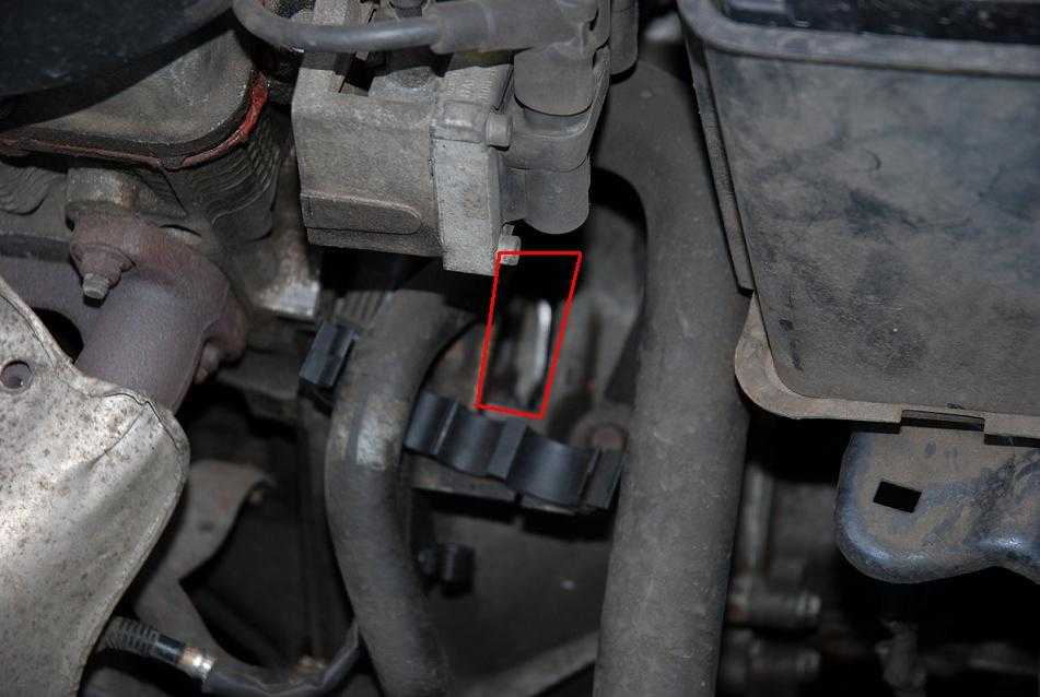

teraz wyjdzie ze nie jestem mechanikiem ;/ mianowicie patrzac na silnik 1,2 8v od przodu po prawej sa cewki, pod cewkami idzie rurka chyba z chłodziwem a pod nia jest sprzegło. do tej pory chyba dobrze więc idziemy dalej
dlaczego widze przez otwór w obudowie sprzegła od góry obracajace sie koło ?
wyglada to jakby ten otwór byl tam od zawsze. a ja go nie widziałem - żadnych wyrw równe proste brzegi. ale dzis włos zjerzył mi sie na głowie jak to zauwazyłem walczac z chlodnica.
to ma byc widać czy nie ?? na moje nie powinno byc.

tam powinna byc gumowa prostokatna zaslepka ... jej koszt to jakies 3-5 zl ...
[ Dodano: 05 Maj 2009 19:10 ]
chodzi Ci o to co zaznaczylem na fotce na czerwono ??
tam wlasnie jest taka gumowa zaslepka ...

Z tą zaślepką to jest tak, że czasem jest czasem jej nie ma :mrgreen: . zależy od widzimisię producenta. Ja np jej nie mam.

no chyba to jest własnie to :)
tu jest zdjecie które powinno ułatwic identyfikację:
innej mozliwości nie może byc zeby to ta zaślepka nie była ale po co ona ??
 Post #249700 Wysłany: 05 Maj 2009, 19:39;
tak to ta zaslepka jest ;) tak jak mowilem, koszt jej wynosi 3-5 zl ;) w ASO nawet tania jest bo o ile dobrze pamietam to ktos z forum juz kupowal i grosze placil ;)

uff to mi ulżyło :) chwile stresu były :PP zaraz za rogiem mam sklep specjalizujący sie w fiatach to podjade i zapytam
czy okreslenie "zaślepka sprzęgła" zda egzamin
i po jaka cholere oni ją montują ?

Ano po to że na kole zamachowym są znaki aby sobie rozrząd nastawić w razie co.
ale i tak sie tego praktycznie nie uzywa ... ;)

a to taki myk :)
dziękuje wszystkim za odpowiedzi :) pomogliście mi strasznie :D
 Post #249714 Wysłany: 05 Maj 2009, 20:06;
magikgliwice kup sobie ta zaslepke i zaloz ;) po co ma Ci brud tam leciec ;)

Oj przydało się jak UPG sam robiłem i miałem problem z nastawieniem rozrządu :D
