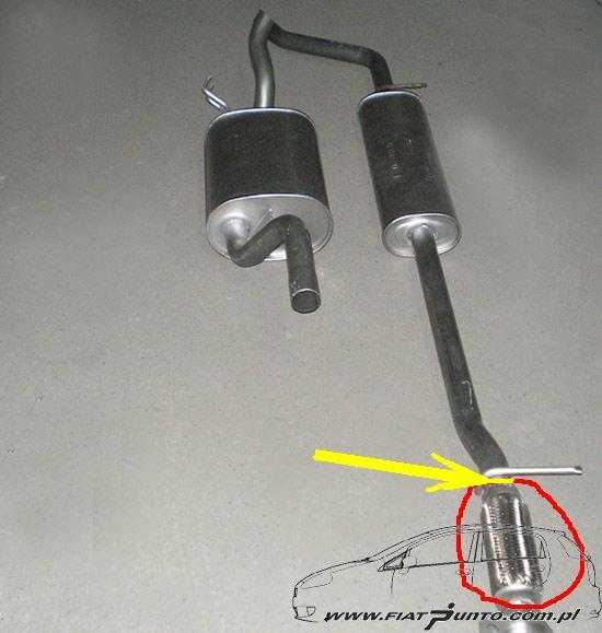

usterka znajduje sie na samym poczatku ukladu wydechowego, miedzy przednimi kolami. Jest tam taka srebrnego koloru rurka dlugosci 30 cm (z zewnatrz jakby otoczona druciana plecionka). Wlasnie ten element urwal sie z jednej strony i samochod burczy (mozliwe ze z tej strony z ktorej sie urwal jest przerdzewialy i nie nadaje sie do ponownego przykrecenia). Chcialem zapytac ile moze kosztowac ta czesc i jak to sie nazywa ? Pewnie niejeden z Was mnie wysmieje ale to moj pierwszy samochod (w rodzinie tez raczej nie mialem z nimi do czynienia) i dopiero sie ucze :oops:

Znalazlem to na jakims zdjeciu

Wnioskując z opisu to chyba katalizator... (acz mogę się mylić)
Wymiana ustrojstwa będzie droga, zespawanie zamkniesz w 50 zetach... Tylko nie wiem na ile kat zniesie spawanie... możesz zamieścić fotkę?

Na allegro nazywaja to "złączka elastyczna". Rozumiem, że w Punto nie jest to montowane na jakies obejmy (nie wiem od jakiego samochodu jest zdjecie) i trzeba bedzie spawac ? Gdyby ktos jeszcze mogl podac dobry serwis Fiata w Warszawie to bede wdzieczny... :D

To się nazywa bodajże łącznik elastyczny którego zadaniem jest m.in. nie przenoszenie drgań na cały układ wydechowy>Naprawa nie powinna być taka strasznie droga :wink:

Fabrycznie układ wydechowy w MK jak i w wielu innych autach jest to jeden element. przy wymianie tnie się i wymienia odpowiedni fragment (wszyscy producenci robią "powiedzmy" na tą samą długość więc można zamontować środek powiedzmy Izawitu a koniec Asmetu. Koszt łącznika elastycznego to około 60-80zł i w każdym warsztacie tłumikarskim wspawają go za 20-40zł. Katalizator to już inna baja ale są na rynku zamienniki (pewnie marnej jakości) koszt powyżej 600zł. Jeśli jest skorodowany i się rozsypuje to niewiele uratujemy a jeśli wkład ceramiczny jest w środku skruszony to najlepiej wydłubać z niego ile się da i dokładnie wysypać (po co ma utkwić w tłumiku i brzęczeć). Cóż więcej można powiedzieć w tym temacie - chyba nic.

Wie ktoś gdzie dostanę wydech do punto II 1.2 8V Jutro w rejonach rudy sl i okolic?
Zaraz za plecionką na wysokości pręta mocującego rura jest poprostu przerwana :lol: przebieg: prawie 69000 (i tak nie źle :D )
Jeszcze jedno.... z tego co zauważyłem II nie ma środkowego tłumika (albo poprostu nie zwróciłem uwagi...)

W każdym sklepie powinny być tłumiki do punto. a jak nie to można zamówić. były wersje z tłumikiem środkowym i bez tłumika środkowego. jeśli jest jeszcze oryginalny wydech to trzeba ciąć.

miałem niedawno to samo - przerwało (przerdzewiało) na łączeniu złączki i wydechu. miałem to zrobić u "swojego" mechanika ale spawacz na urlopie i miałem przyjechać za tydzień, ale auto już tak warczało, że wstydziełm się jeździć :wink: pojechałem więc do pana Henia i zespawał mi to za 20 zł. stwierdził jednak, że zaczyna barać cały wydech więc następnym razem to będę miał do wymiany. a zaczęło się od całkiem sybtelnego mruczenia :wink:
