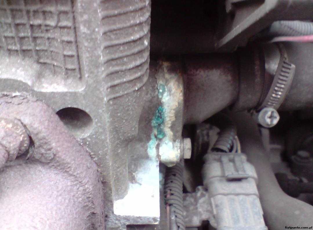

Sprawdź czy gdzies nie leci :> Płyn zostawia charakterystyczne ślady.
http://fiatpunto.com.pl/img,IMG_49afd703a63c88608.jpg
Pompe wody obczaj, otwory technologiczne, termostat... cały układ chłodzenia. :>
Jak nic to dolej płynu jak znowu wyparuje ...... upg :E
Sprawdź czy pod korkiem nie masz masła.
