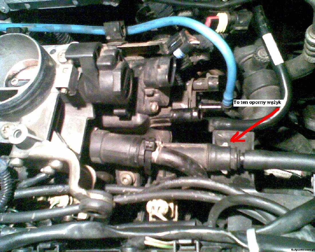

Przy wymianie uszczelki pod głowicą problem który wstrzymuje dalsze prace - jak w temacie.
Próbuje odginać te dwa plastikowe zaczepy i wyciągnąc wężyk niestety bez rezultatu .
Nie chcę wyszarpywać tego na siłę bo można narobić większej biedy.
Może ktoś lepiej zorientowany pomoże ?

Kolego te wystajace zabki musisz wcisnac a nie odginac ,najlepiej wcisnij rurke do srodka a dopiero uciskaj te zabki i trzymajac wcisniete wyciagnij rurke a tak na marginesie ja odkrecam kolektor od glowicy i zostawiam go na aucie bez rozpinania elektryki itp

Dzięki
Właśnie byłem w ASO i pytałem mechanika o to.
Odpowiedź taka sama jak twoja.
A odkręcenie kolektora i zostawienie w aucie to dobry pomysł szkoda że nie pomyślałem o tym prędzej. :(
