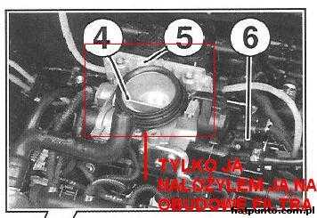

swiece ngk bkr5ez (12zl sztuka, nie ngk v-line), kable janmor fas26 (40zl), filtr powietrza (filtron 28zl), uszczelka pod filtr powietrza (17zl ASO)
przeczyscilem przepustnice... obudowe filtra dokrecilem na sztywno, mozna kieliszki stawiac, odpalac, polewac i gorace drinki pic;)
chyba lapal jakies lewe powietrze;) ale czy na benzynie tez by falowal od tego?

hmmm ja chyba nie mam uszczelki miedzy puszka filtra a przepustnica :shock:
jutro wejde do kanalu i stara znajde...pstrykne zdjecie i zamieszcze...
u mnie jest w obudowie filtra mikser od gazu (tzn. takie cos walcowatego z dziura w srodku (kolo o srednicy 2cm;)) w srodku dziurka na dziurce ;) mniemam, ze tamtedy smiga LPG do motoru;) a od spodu obudowy jest okrag nad przepustnica (z mankietem 1cm) i na ten mankiet naklada sie od dolu uszczelke (ksztalt podobny do gwintu w butelce plastikowej) ;)
[ Dodano: 29 Mar 2010 21:32 ]
link do obrazka
http://fiatpunto.com.pl/img,IMG_4bb10e208c0768170.jpg
 Post #350085 Wysłany: 29 Mar 2010, 22:34;
Rejestracja: 07 Sie 2008,
Posty: 4521
Pomógł: 42
to to nie mam :shock:
masz tylko nawet nie wiesz, mnie to szpec od gazu z ta uszczelka natchnal, ona w tej ksiazce zalozona jest na przepustnice, a ta stara byla wcisnieta w plastik w obudowie, w sumie ja jeszcze ja pod mikser wsunalem, choc zebym widzial to co na tym foto, pewnie bym zalozyl tak i sie nie meczyl
